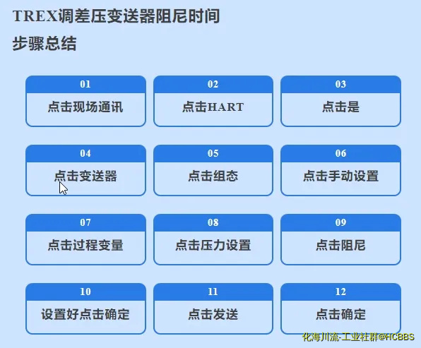

附件是:仪表阻尼时间参数的设置方法。

在控制系统中,变送器作为信号变换和输出装置,其输出信号受到各种因素的影响会产生波动和干扰,为了保证反馈控制系统的稳定性和准确性,通常需要设置阻尼(damping)时间。
发表于 2025-2-13 08:46:28
非附件文本内容,供参考:
变送器阻尼时间指的是在信号传递过程中,为了减小信号振荡产生的干扰,需要对信号进行一个衰减过程,这个衰减过程的时间称之为阻尼时间。阻尼时间是变送器的一个重要参数,直接影响信号的响应速度和稳定性。阻尼时间即是在输入信号发生变化后,输出信号达到稳态所需的时间,其作用是缩短系统响应时间,抑制过冲和振荡
发表于 2025-2-13 08:46:45
非附件文本内容,供参考:
响应速度:阻尼时间越大,信号响应速度越慢,同时也会减小信号振荡的幅度,提高信号的稳定性。
发表于 2025-2-13 08:47:05
非附件文本内容,供参考:
精度:在一定的阻尼时间内,信号的稳定性会得到保证,但是过大或者过小的阻尼时间都会影响信号的精度。
发表于 2025-2-13 08:47:47
非附件文本内容,供参考:
噪声干扰:在信号传递的过程中,如果没有进行适当的阻尼,信号振荡会产生噪声干扰,影响系统的准确性和稳定性。
发表于 2025-2-13 08:48:03
非附件文本内容,供参考:
在实际应用中,阻尼时间的设置需要结合具体情况进行确定。如果阻尼时间过短,调节系统就难以稳定;如果阻尼时间过长,调节系统又达不到调节功能,反映滞后。
发表于 2025-2-13 08:48:40
非附件文本内容,供参考:
系统的响应速度:对于需要快速响应的系统,阻尼时间应该尽量小,以提高系统的响应速度。
发表于 2025-2-13 08:49:18
非附件文本内容,供参考:
系统的精度要求:对于精度要求较高的系统,阻尼时间应该适当增大,以保证信号的稳定性和精度。
发表于 2025-2-13 08:49:35
非附件文本内容,供参考:
信号的特性:根据信号的幅度、频率等特性来确定阻尼时间,以达到最佳的阻尼效果。
发表于 2025-2-13 08:49:57
非附件文本内容,供参考:
变送器的阻尼时间,大部分厂家在产品在出厂时一般设定为1秒,对于常规检测是 较为合适的。对于较大波动的测量场合,可以将阻尼时间加大一点,但不要为了追求测量值稳定而任意加大阻尼时间,这样可能会妨碍及时测量一些突发的异常值。阻尼时间越大,变送器反应越迟缓,一般设置的有效范围在0.1s-99.9s之间。
发表于 2025-2-13 08:50:59
非附件文本内容,供参考:
通常情况下,阻尼时间可根据以下参考值进行设置:
1. 工业过程控制领域通常设置阻尼时间为1-3秒。
2. 对于纯粹的监测环节,如温度、压力、流量等,阻尼时间可设置为0-0.5秒。
3. 对于某些液面、液位等垂直方向变化较慢的应用,阻尼时间可适当增加,建议在2-6秒之间。
4. 对于某些快速变化的应用,如振动信号等,阻尼时间应减小至0.5秒以内。
