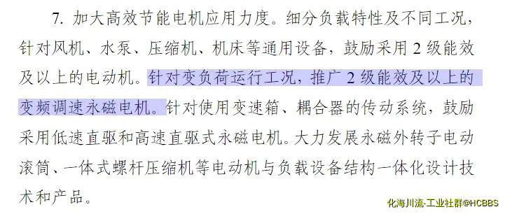

对于购买来说的确不存在能效等级,因为没有对应标准,对于产品使用来说是存在能效等级的。
原因是GB18163、GB30254里面对变频调速电机没有规定。其实就是,国家或者这个行业还没有准备好给变频电机贴上能效标签。
工信部的文件,行业标准,都有提到2级能效的变频电机。等条件允许了,能效标识就来了。
电机能效提升计划.pdf ( 下载次数: 3,容量206.68 KB,)
