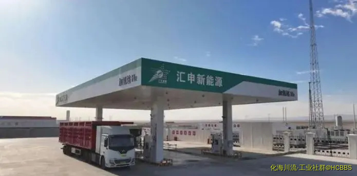

6月2日19时,广汇能源绿电制氢及氢能一体化示范项目5MW风机缓缓启动,实现一次并网成功。至此广汇能源氢能示范项目制氢装置开始完全依靠风电所产生的绿色能源进行氢气生产,实现了新能源发电、电解水制氢、储氢、加氢、运氢、用氢全流程打通。
广汇能源绿电制氢及氢能一体化示范项目总投资1.5亿元,主要建设内容包括装机量为6MW的风光发电项目,其中风电装机容量为5MW,光伏装机容量为1MW,制氢规模为“绿氢”660吨/年(电解水制氢)+工业副产氢700吨/年,加氢站1座,氢气加注规模为2000kg/d的加氢站和氢能重卡应用部分,属自治区重大科技专项“区域综合能源系统的绿能协同技术及应用研究”项目。
项目自2023年7月21日开工建设,2024年3月16日,加氢站部分进入试运行,4月20日,水电解制氢装置一次开车成功,产出合格氢气,全面进入试生产运行阶段。待项目正式投产后,预计可生产氢气660吨/年,可实现二氧化碳减排5800吨/年,兼具经济、社会与生态环境多重效益,为公司早日构建清洁低碳、安全高效能源体系,加速实现能源绿色低碳转型作出积极贡献。
