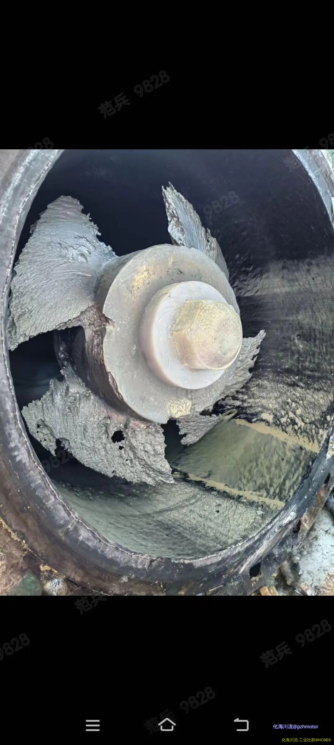

大检修开始了。
装置里运行的离心泵噪音和振动越来越显著,乘着大检修打开泵壳,发现离心泵叶轮气蚀严重,什么原因造成的?

pzhmotorVIP会员 永久VIP | 显示全部楼层       最后访问IP四川省
轴流泵叶轮磨损,真不好说一定是气蚀造成的。
我这浓缩强制循环泵的叶轮,材质是硅钢铸铁,运行周期3-5个月就得更换叶轮,主要是浓缩后循环液中有盐析出,造成了叶轮的磨损。(同样工艺其他企业也差不多)

不像是气蚀,倒像是腐蚀和磨损,气蚀的位置不在这个位置
发表于 2024-6-5 20:56:20

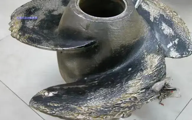

是不是气蚀不能仅看叶片的腐蚀和磨损情况,还要与生产运行人员交流,据了解:该台泵运行时噪音和振动比较大,导致泵的扬程、流量、效率等性能指标明显下降,系统运行不稳定。与拆下来情况比对,泵叶表面出现麻点、坑  详情 回复 发表于 2024-6-9 18:16
是不是气蚀不能仅看叶片的腐蚀和磨损情况,还要与生产运行人员交流,据了解:该台泵运行时噪音和振动比较大,导致泵的扬程、流量、效率等性能指标明显下降,系统运行不稳定。与拆下来情况比对,泵叶表面出现麻点、坑洞乃至蜂窝状破坏。分析下来是气蚀,需要维修或更换叶片。
发表于 2024-6-9 18:16:02
计算一下装置其实余量,需要重新设计管道和安装位置了。  详情 回复 发表于 2024-6-11 09:46

没有详细资料不好判断
图上看是叶轮末端气蚀严重,可能是入口压力低、温度高造成叶轮末端空化,可以尝试从提高入口压力、液位,降低温度着手,也可以尝试增加涂层、表面处理等措施
