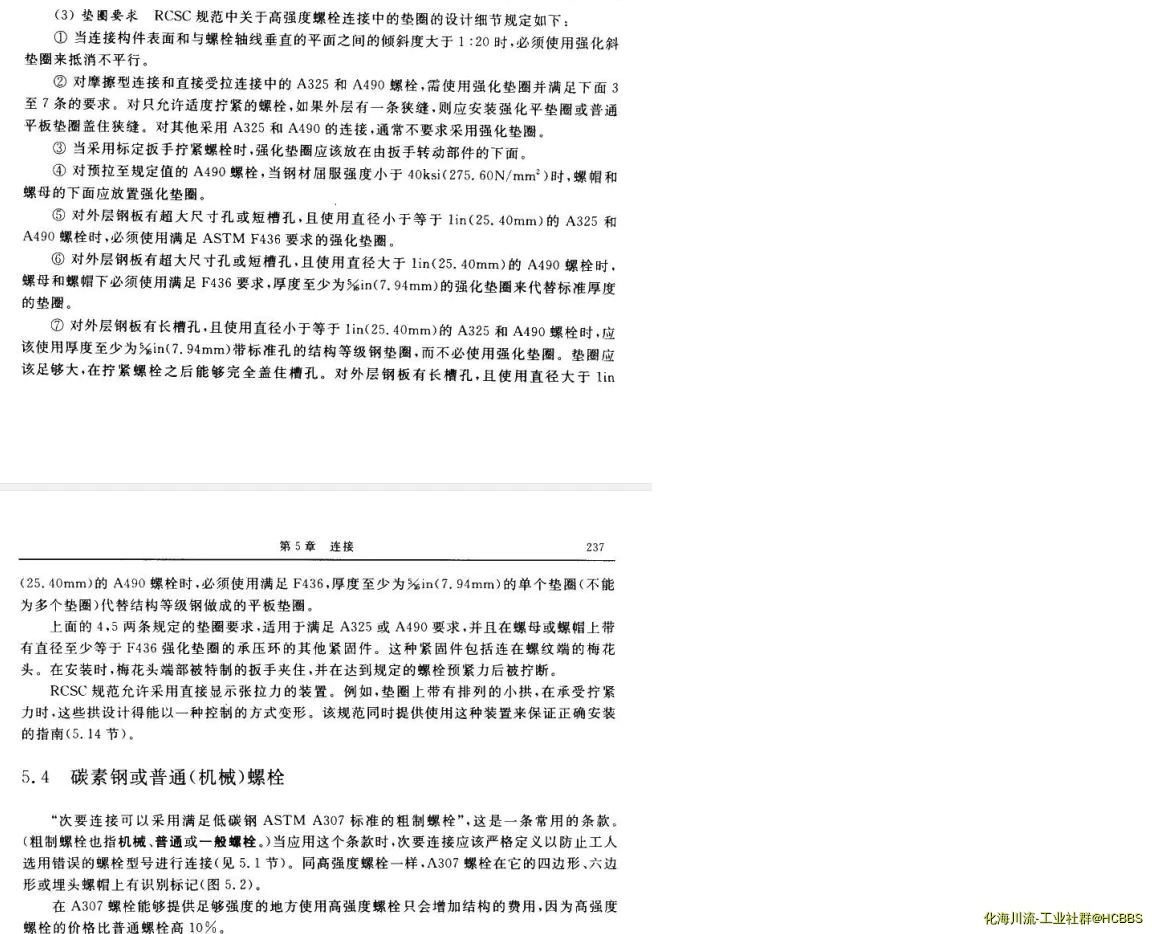

[求助] 有没有知道SA-307.B地脚螺栓配什么标准材质的垫圈啊?

SA-307.B地脚螺栓可以配ASTM F844的平垫圈。

*** 发表于 2024-05-14 13:08
就是F844垫圈对比同等级的国内哪种垫圈? 像100HV  14 ...
ASTM F844是标准的碳钢平垫圈,相当于国标的Q235钢材。国内垫圈等级如100HV、140HV是指硬度等级,HV100相当于较软的钢材,而HV140则硬度更高。因此,如果要对标F844,可以选择硬度相近的国产Q235材质垫圈。
发表于 2024-5-14 13:45:15
据介绍SA 307 449 354 分别是美标 低 中 高碳钢螺栓,这是指外螺纹紧固件。螺母SA-563 194 内螺纹紧固件。
