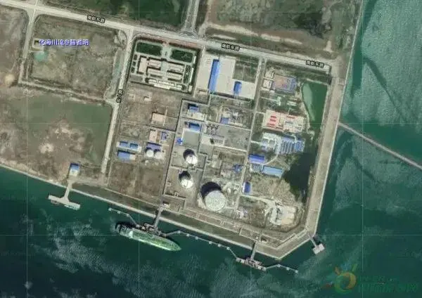

天津浮式LNG接收终端
    概况:站址位于天津港南疆码头,中国海油天津LNG项目采用“先浮式、后常规”的建设模式:一期工程建设浮式LNG接收终端,实现天然气的快速供应;扩建工程建设岸上储罐。接收站长期租用一艘浮式储存气化船(FSRU),该船具备17万立方米的储存能力,配备8~27万立方米LNG专用码头(可靠泊Q-Max船型)。同时,该接收站有2座3万立方米储罐,1座16万立方米储罐。接收站年接收能力220万吨/年。接收站有两个泊位,一个泊位停靠FSRU,另一个泊位停靠LNG运输船。接收站有30个槽车装车撬,每个撬24小时可填装20车LNG。接收站24小时内最多可装600车。
     项目公司:中海油天津液化天然气有限责任公司
    开工、投产:2013年11月,“GDF Suez Cape Ann”号进港,标志着中海油天津LNG接收站正式启用投产。项目一期扩建工程已于2016年投产。
     接收能力:220万吨/年。
