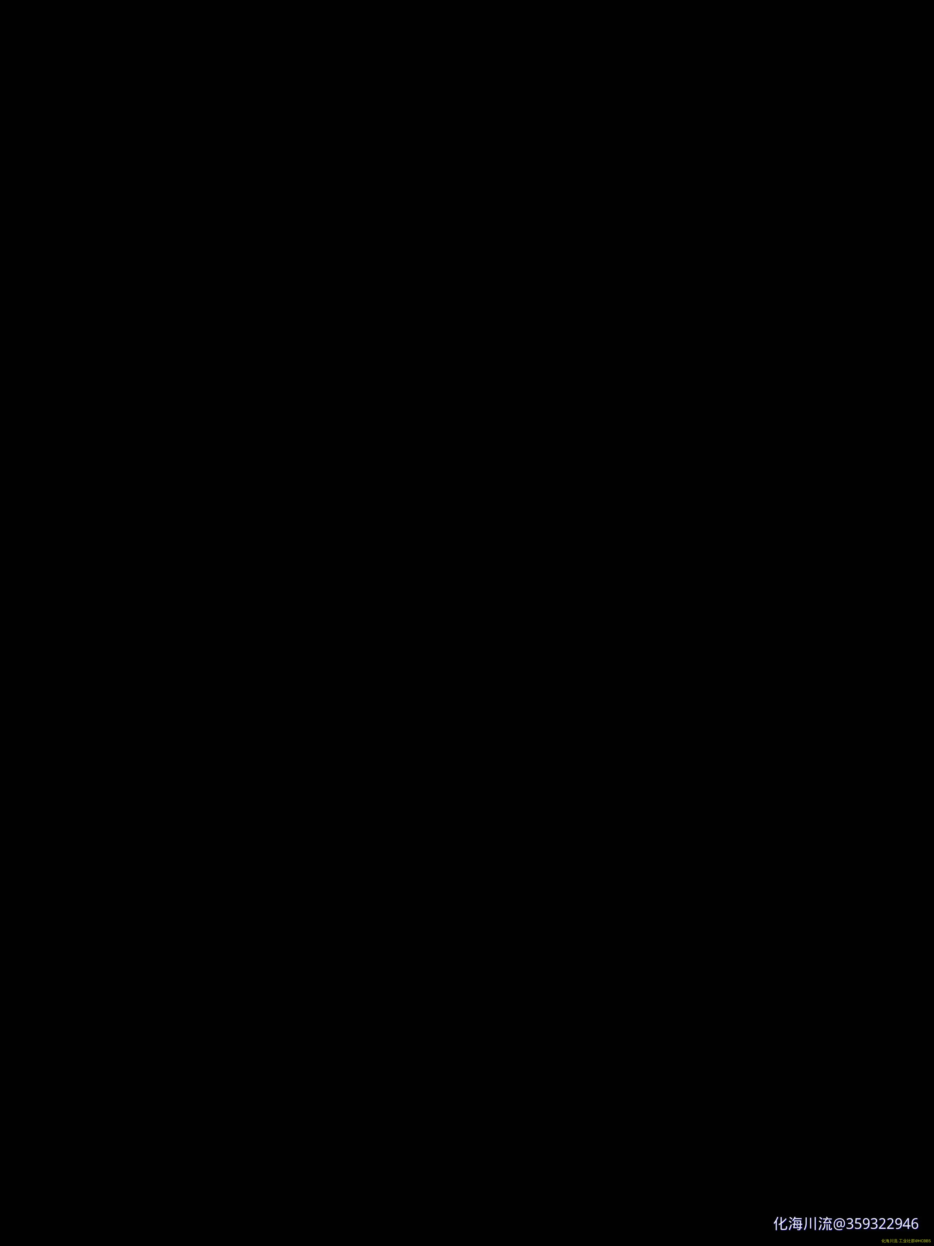

[讨论] 填料塔分布器下面这个东西是啥
2.5K |17
359322946VIP会员 VIP会员 化海川流M | 显示全部楼层 |阅读模式       最后访问IP河北省
发表于 2024-5-7 19:33:46
当前内容由会员用户名 359322946 发布!权益归其或其声明的所有人所有 仅代表其个人观点, 仅供个人学习、研究之用。
小糊涂蛋VIP会员 VIP会员 | 显示全部楼层       最后访问IP广东省
分布器下面的部件通常是填料层或者支撑格栅。
发表于 2024-5-7 19:47:49
这条最正确,因为照片就是个组合分布器,并没有看到下面的东西。 照片上部是管式分布器,下部是带升气管的积液盘分布器,二合一以后做到分布液、分布气,防固体的作用。  详情 回复 发表于 2024-5-14 14:17
所以不认识这是个啥  发表于 2024-5-10 13:13
这个应该就是个分布器吧,为了防止塔板沉淀物封堵分布器,是漏水管高于塔板吧。这一组应该设置在塔顶,猜想,供参考。
还是多咨询身边的技术人员最巴适。
发表于 2024-5-8 07:55:45
你拍的片子太局限,最好根据现场设备内部大概状况画个示意简图,便于理解其原理,供参考。  详情 回复 发表于 2024-5-10 07:17
再进料口下面 进料口上面是破沫网再往上还有点丝网填料  发表于 2024-5-8 13:03
大头菜VIP会员 VIP会员 | 显示全部楼层       最后访问IP四川省
怎么这么脏
发表于 2024-5-8 17:09:16
CHANGBAISHI 发表于 2024-5-8 07:55
这个应该就是个分布器吧,为了防止塔板沉淀物封堵分布器,是漏水管高于塔板吧。这一组应该设置在塔顶,猜想 ...
发表于 2024-5-10 07:17:09

gongyirenVIP会员 VIP会员 | 显示全部楼层       最后访问IP河北省
槽盘式分布器
发表于 2024-5-12 17:57:09
像分分布器的
发表于 2024-5-13 08:42:26
好像就是分布器
发表于 2024-5-13 16:50:45

于无声VIP会员 VIP会员 | 显示全部楼层       最后访问IP浙江省
发表于 2024-5-14 14:17:13
属于再分布器
发表于 2024-6-17 16:07:32
再分布器,我们叫撒液盘。
发表于 2024-7-14 12:03:18
筛板分布器
发表于 2024-8-14 23:21:29
