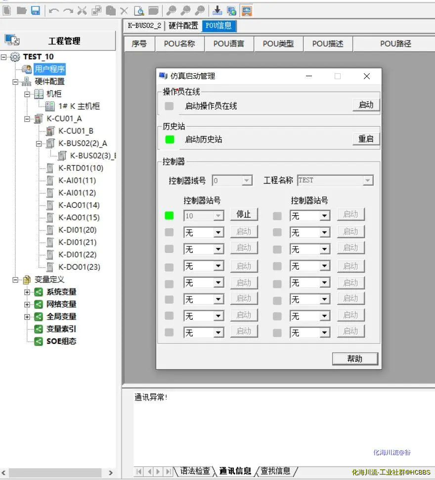

我 用的 虚拟网卡 ip 128.0.0.80   启动仿真的时候显示10号控制站已经启动,能够编译,但是下装的时候显示 通讯异常。
检查 网络 没发现问题,重装软件还是一样,没办法卸载后装了v6.5.3 ,运行后 仿真正常,现在我的工程文件是v6.5.4版本的,
无法仿真调试 ,主要怀疑是仿真控制器有问题 ,求大家帮忙。

可能是软件版本问题导致仿真控制器不兼容。尝试在6.5.4版本下新建一个工程测试是否能正常仿真,排除工程文件本身问题。如果新工程可以正常仿真,则可能需要重新创建工程或者转换工程文件。如果问题依旧,建议联系软件供应商寻求帮助,或者尝试在不同的计算机环境下运行软件检查是否有改善。
