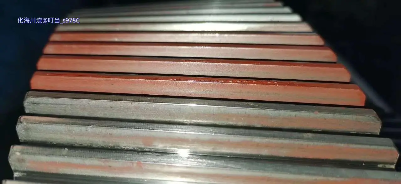

[原创] 催化增压机增速箱齿轮红丹检查齿轮啮合
801 |6
叮当_s978CVIP会员 VIP会员 | 显示全部楼层 |阅读模式       最后访问IP四川省
催化增压机增速箱齿轮红丹检查齿轮啮合与支撑轴瓦检查现场图

你提到的是使用红丹检查催化增压机增速箱齿轮啮合的过程。通常,这是个检查齿轮接触精度的方法。将红丹涂在齿轮上,然后让齿轮转动,红丹会在啮合不良的地方留下痕迹。通过观察这些痕迹,技术人员可以判断齿轮的磨合情况并进行调整。同时还会检查支撑轴瓦,确保它们的磨损程度和工作状态。不过,我现在无法提供现场图。如果需要了解具体操作步骤和技术要求,建议查询相关维护手册或技术资料。

轴瓦腐蚀和划伤,润滑油有点脏吧,过滤器不行
发表于 2024-1-28 11:35:27
轴瓦看,油脏,或者是瓦复位时没有进行必要的洁净处理。
发表于 2024-1-28 15:09:42
轴承损伤了么
