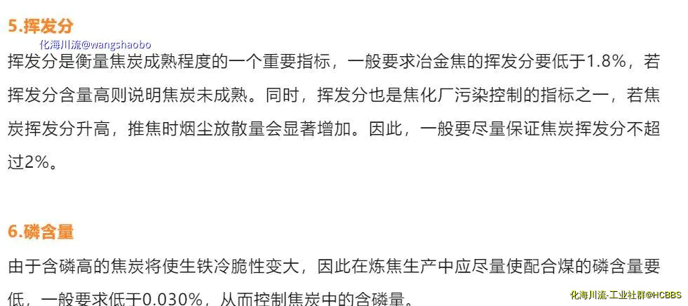

焦炭的挥发分控制指标应为多少合适?
在大学课本里写到:焦炭的挥发分应 ≤1.9,也有的写≤1.8。
参加工作后,不同的焦化厂有着不同的要求,有的说不能超过1.5,有的说不能超过1.3……
有的资料也写上下限,即说焦炭挥发分不能低于0.7,否则说明焦炭过火。
焦炭挥发分的控制指标 究竟为多少?
