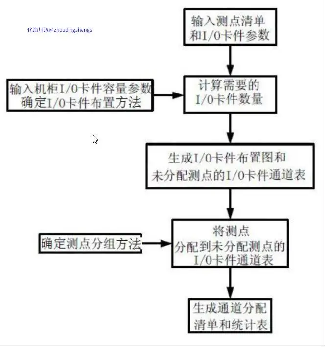

讨论:
        1、某装置采用TPS(GUS/HPM)控制系统,如果模拟量输入点AI为95点,均为高电平输入信号4-20mA,其中控制回路37个,假设均为单回路控制,其余为指示回路,对控制回路输入需要考虑冗余卡件配置,不考虑裕量,如果请您设计,至少需要多少HLAI卡件?HLAI卡按照每个卡件16通道计算。

1、控制回路:
       37/16=2……5
       冗余配置时,3χ2=6
2、指示回路:
       (95-37)/16=3……10
3、 至少需要6+4=10(个)HLAI卡件。

联锁的测点配置冗余卡件,AO卡配置冗余。另外,你可以把所有的4-20ma卡都选用带Hart卡件。带Hart的卡会贵。

(95+37)/16=8.25  ,所以需要9个,这怎么成数学题了

冗余卡必须6块3对,多11个点。如果不考虑余量,那可以给非冗余点高配,共9块卡,非冗余卡剩余一个空通道。如果考虑余量,那就冗余卡3对6块,再加非冗余卡4块,共10块卡。建议用后一种模式,毕竟运行4到5年如果有通道损坏再来加卡那就不是这个费用了。

配10块,冗余6块,非冗余4块,符合实际配置要求。如果纯粹数学问题那是9块。
