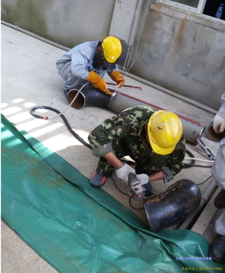

[求助] 【海川安全大家谈】A027-这种算不算交叉作业????

简介--不算交叉作业。 属于同一作业的两种作业形式,管工打磨弯头坡口,焊工进行焊接。-登录查看全文

简介--打磨、焊接,属于焊接作业的二道工序,不算交叉作业。-登录查看全文

简介--都是地面作业,焊接和打磨是两个工种,算交叉作业,打磨的应该让步,焊接是主要的。-登录查看全文

简介--先不说交不交叉作业,看看作业环境,图片看不出来是不是在生产区及具体情况,没见过这样焊接管线与弯头的,个人防护都不到位!这两个作业太近了,不应该这样干! ...-登录查看全文
