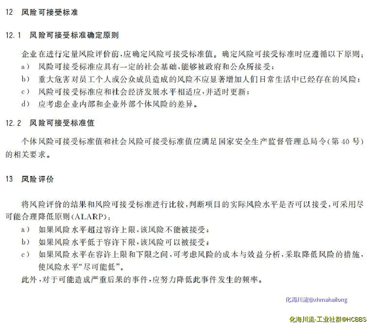

什么是不可接受风险?是怎么辨识形成不可接受风险清单的?
发表于 2023-12-7 07:48:45
智者明 + 10 支持
较大风险、重大风险。
发表于 2023-12-7 09:27:37
不可接受风险是相对于可接受风险来说的,
比如某设备初始风险是不可接受,采取管控措施后,风险降为可接受风险;但是在生产运行中,如果某些管控措施失效(基于隐患排查),有可能变成不可接受风险

xhmahailongVIP会员 VIP会员 | 显示全部楼层       最后访问IP北京市
参考这个
发表于 2024-2-20 13:31:28
AQ T 3046-2013 化工企业定量风险评价导则.pdf
5.05 MB, 下载次数: 3, 下载积分:财富 -5 财富值
另需要【5  财富值】  [记录]  [预览]
海川大学四年  |  头衔:  【安全顾问】
风险矩阵

TempestVIP会员 永久VIP | 显示全部楼层       最后访问IP山东省
3034提出不可接受风险清单,问过好几波检查老师,对于规范文件中未明确规定的按照企业自身管理制度进行执行,不可接受风险清单原则上是没有的,因为有不可接受风险就代表生产具有重大风险需要停产整改,一般是HAZOP分析出原始风险值,经过管控措施降低后属于可接受,但仍然直判为重大风险的风险列入不可接受风险清单

这个是高后果风险吧,3034上也有
发表于 2024-3-13 16:29:58
基本上除了直判的重大风险,经过定量或者半定量分析后企业是没有重大风险的,很简单的逻辑,若是通过分析(这里的分析是经过管控措施后的)后仍存在重大风险基本上就代表生产有重大事故隐患,这本身就与安全生产矛盾  详情 回复 发表于 2024-3-14 08:09
一样的东西,只要没有明确要求应该包含什么,一切以企业自身管理制度为准,高后果风险和不可接受风险两个清单一样也可以  详情 回复 发表于 2024-3-14 07:59
w526980194 发表于 2024-3-13 16:29
这个是高后果风险吧,3034上也有

基本上除了直判的重大风险,经过定量或者半定量分析后企业是没有重大风险的,很简单的逻辑,若是通过分析(这里的分析是经过管控措施后的)后仍存在重大风险基本上就代表生产有重大事故隐患,这本身就与安全生产矛盾,所以一般是直判的重大或较大风险列入不可接受或者高后果风险,或者如果有外来检查的机会可以问一下“专家”们是怎么理解的
