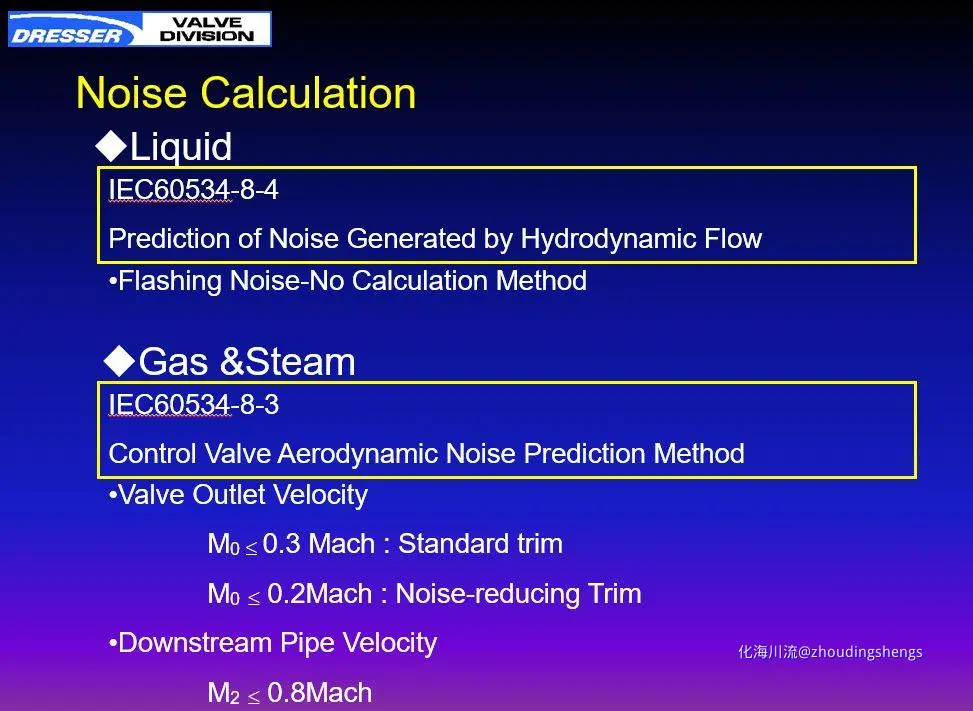

dellkey 发表于 2024-4-14 22:20
Masoneilan公司的液体气体噪音计算 公式 不知阁下有否
这段时间在琢磨调节阀噪音
对比现有的文献  国 ...
抱歉,刚刚开完周调度会,且这几天好几个项目在设计评审,好几天没浏览此网站,回复晚了。
1、请参阅以下附图中资料即可。
2、可以参阅《梅逊雷兰(MasoneiLan)防噪音控制阀及其有关问题》这本书籍。
3、有些资料我可以上传,有些资料是不能上传的,请谅解。
4、这个网站的内容陈旧,且不是很新。请多关注其它仪表及自控类网站,可能会有更多收获的。
发表于 2024-4-15 10:56:00
dellkeyVIP会员 VIP会员 | 显示全部楼层       最后访问IP四川省
当前内容仅本帖楼主可见!
发表于 2024-4-15 15:24:09
当前内容仅本帖楼主可见!
发表于 2024-4-22 17:07:00
1、计算书都带有项目名称及公司名称的,无法发给你,请见谅。 2、请使用Fisher Valve Specification Manager、Koso、Samson、Masonelian、吴忠等厂家的调节阀软件都计算一下,应该不会有很大差别的,我都计算过并对  详情 回复 发表于 2024-4-23 08:52
dellkey 发表于 2024-4-22 17:07
楼主有没有
液体(实例计算书)
空气(实例计算书)
2、请使用Fisher Valve Specification Manager、Koso、Samson、Masonelian、吴忠等厂家的调节阀软件都计算一下,应该不会有很大差别的,我都计算过并对比过的,请认真检查一下单位及上游工艺的条件。
3、请参考这三个文件:
   (1)《Translation of the National Germanpaper VDMA 24422 guideline for the noise calculation》;
   (2)《 Sound level calculations for control sections 》 Reprine from ATM-Meβtechnische praxis 2/1976 P51~54, 3/1976 P83~86;
   (3)《Control valve Handbook》 Fisher controls Company,
4、不能只考虑在封闭管道系统中的流体动力学噪声,而并不包括调节阀内部可动部件产生的响声,以及在固体材料中传播的声音,或由于某种原因反射和共振造成的声音放大效应;有差别时,则应按DIN 458635 BLatt 1进行修正;调节阀出口处以及管道中的流速不应超过极限值。
5、不要使用Excel编制的IEC 60534-8-3的计算程序,计算出的值偏高。
6、压降计算不能采用沿程水头损失算得,那仅仅适用于全通径的阀门。
发表于 2024-4-23 08:52:12
