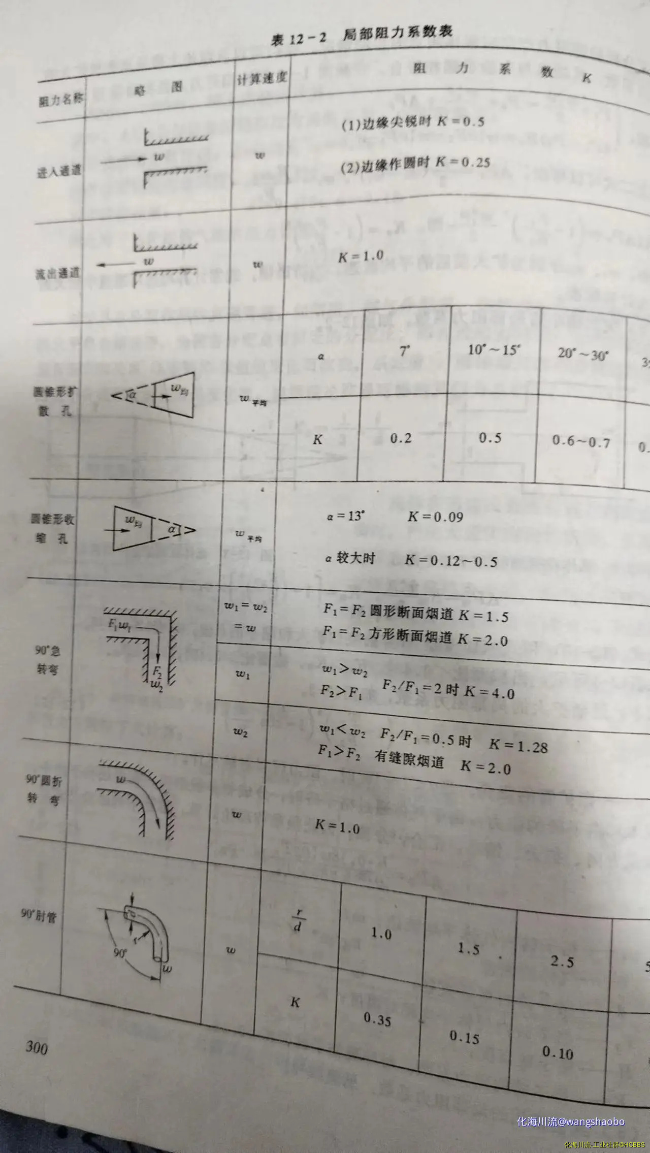

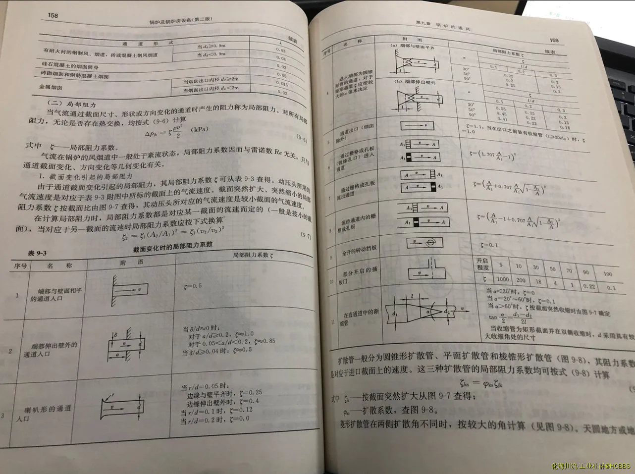

焦炉开闭器的风门阻力系数,怎么计算的?
查了局部阻力系数表,也找不到空气口的模型啊。

焦炉风门的空气口阻力系数通常涉及到复杂的流体动力学问题,因此很难直接从标准表格中找到现成的模型。这种情况下,可能需要根据具体的风门设计和开闭器的形状参数来进行计算。
通常,局部阻力系数可以根据以下方法进行估算或计算:
1. 实验测量:在实际操作的焦炉系统中,通过实施流量测试和压力损失测量,可以得到风门阻力系数的实验数据。
2. 数值模拟:利用计算流体力学(CFD)软件进行模拟,通过在模型中设置具体的边界条件和网格划分,模拟气流通过风门时的流动特性,从而获得阻力系数。
3. 相似原理:如果可以找到与焦炉风门空气口相似的已知阻力系数的模型,那么可以通过几何相似和流动相似的原则,按比例换算得到所需的阻力系数。
4. 经验公式:对于某些标准化的组件,可能存在特定的经验公式或图表来估算阻力系数。
5. 简化模型:对于一些复杂的几何形状,可能需要简化模型,将复杂形状近似为基本形状(例如圆形、矩形通道等),然后使用标准公式或表格来计算阻力系数。
一般来说,由于焦炉风门阻力系数的计算涉及到流体的湍流状态、风门开度等多项因素,可能需要结合以上几种方法并参考相关的热力学和流体力学知识来进行综合评估和计算。在实际工程应用中,通常会优先考虑实验测量和数值模拟这两种更为精确的方法。

可以直接告诉我,对于空气口的模型是第几个吗?
