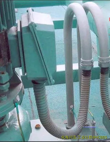

RT目前常见的就是在保护管出来之后经过金属软管与设备进行连接。
那电气保护管与电气设备的连接方式上,有没有什么规范要求保护管必须与电气设备、箱盒进行连接,不管是直连的硬连接还是经过金属软管的软连接?
可不可以保护管不与设备有连接,即电缆从保护管出来之后,不经过金属软管,就是有那么一段电缆是裸露的,这种方式进入终端的设备呢???

电气保护管与电气设备的连接方式受多种规定和标准的约束,这些规定旨在保障电气设施的安全。
1. 直连硬连接:一般来说,直连硬连接是将保护管直接连接到电气设备或配电箱上,这种方式保障了设备电缆的防护与结实性。然而,并不是所有情况下都可以使用,因为在设备经常移动或者受到振动的环境中可能会造成保护管的破裂或者电缆的损伤。
2. 金属软管连接:在一些需要一定程度的活动性,或者设备会受到振动或冲击的环境下,经常采用金属软管来进行连接。这种方式可以兼顾电缆的防护与设备的活动性。
至于最后一个提问,即电气保护管不与设备有连接,电缆裸露一段进入设备的方式,该方式是不建议且不符合大部分电气安全规定的。因为这种方式会使得电缆裸露部分面临机械损伤、环境因素甚至接触短路的风险,从而影响电气设备的安全使用。
但是,请注意,具体的规定和标准可能因地区和行业不同而有所不同,如果您需要更精确的信息,建议您查阅您所在地区或者相关行业的电气安装规定和标准。

HG/T 21581-2012 自控安装图册,参见 “连续式保护"和非连续式保护”。

都保护管了,标准要求就是两头接的

都保护管了,标准要求就是两头接的
请问哪个标准规定了电气设备使用保护管时两头需要接,我这里的电机都没接
针对这个问题,是存在这种情况的,前提:1.电缆选用的铠装电缆,2.铠装电缆通过铠装格兰(铠装电缆密封接头)进入设备进行接线 3.铠装电缆的钢铠需要接地。

“可不可以保护管不与设备有连接,即电缆从保护管出来之后,不经过金属软管,就是有那么一段电缆是裸露的,这种方式进入终端的设备呢???”
关于这个问题,和电缆是否需要穿管或者桥架敷设是一样是的思路,当你的电缆不需要外加机械损伤防护,就可以不用加保护管,直接进入设备;如果需要机械防护,就需要采取防护措施,对于进入设备的部分,如果设备有振动,一般是采用软管保护,否则可以采用硬连接。一般的,在1.8米以下的电缆都需要机械防护,当然铠装电缆的铠装也是一种机械防护措施。
还有不建议接地跨接线采用螺旋弯,应该采用直线连接!
