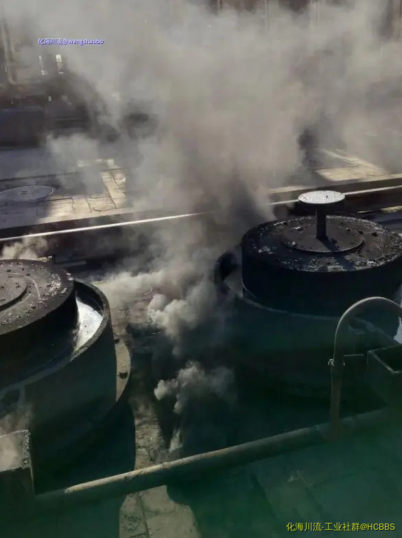

最近焦炉炭化室顶部与燃烧室之间串漏较多,为了尽量的减小串漏的程度和数量,可以采取增大进风门开度以提高燃烧系统的压力来临时解决吗?

焦炉串漏问题确实可以通过临时增大进风门开度以提高燃烧系统的压力来减小串漏的程度和数量。但这只是一种临时应对措施,如果焦炉频繁出现串漏问题,建议您进行以下处理:
1. 检查焦炉的炭化室顶部和燃烧室是否存在硬化或破裂等问题,如果有,需要及时进行修复维护。
2. 检查炭化室与燃烧室的连接装置,如密封装置是否破损,如果有损坏需要及时更换。
3. 进行焦炉的整体检查和维护,确保焦炉的各项设备工作正常,防止再次出现串漏问题。
4. 如果经过以上检查和维护后,还是无法解决串漏问题,那可能需要对焦炉进行技术升级或更换新的焦炉设备。
对于火箭炉的串漏问题,需要及时处理,否则会影响焦炉的工作效率,甚至可能导致安全事故的发生。

6.25米的捣固焦炉。 治理串漏,与炉型关系不大吧?只要是炼焦炉,应该方法措施没啥本质区别的。  详情 回复 发表于 2023-10-15 22:25

提高燃烧系统压力措施不可取,因为焦炉压力制度的一个基本原则是炭化室系统压力应始终大于燃烧系统的压力,这样才会保存住砖缝的石墨不被烧掉,减少窜漏,对于窜漏不严重的保证较高的炭化室压力应该就能缓解,而窜漏厉害的最好是针对性治理,灌浆、喷补等方法单个解决

窜漏厉害的,按照你说的“灌浆、喷补“”等方法单个解决了,还有空压密封的方法。
问题是好个两三天,又开始串漏。

主要是负压操作造成的,一方面要改变操作x i惯,另一方面先灌浆、喷补解决一下。然后等正压石墨长好了就好解决了

负压不是主要原因吧?6.25米的焦炉,集气管压力设定值都到了170Pa以上,难道还不行?
你说的是不是装煤过程中的高压氨水开的时间较长?

负压不仅仅是装煤时,结交时期内也必须保持炭化室正压。170Pa也不是就一定是正压,需要进行炭化室底部压力测量,通过测量值确定集气管压力。  详情 回复 发表于 2024-4-25 13:46

看位置应该是烘炉孔没处理好,重新检查一遍是不是塞子砖掉了,掉了重新堵上,再抹补喷浆,一定要喷浆。再有就是调节好炭化和燃烧系统的压力,务必不能出现炭化系统负压。确保炉墙尽快结石墨。

砖缝、保温棉之间的缝隙没有处理好
危害比较大,容易造成坍塌
