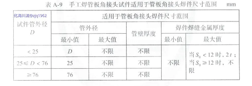

焊工持证项目:GTAW-FeⅣ-6FG-12/57-Fefs-02/10/12,他焊接换热器与管板的角接焊缝吗?19*2/25*3都能焊接吗?
