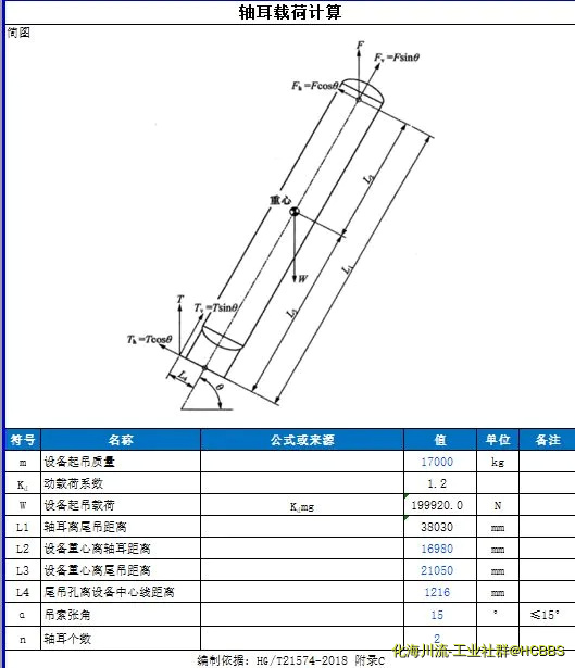

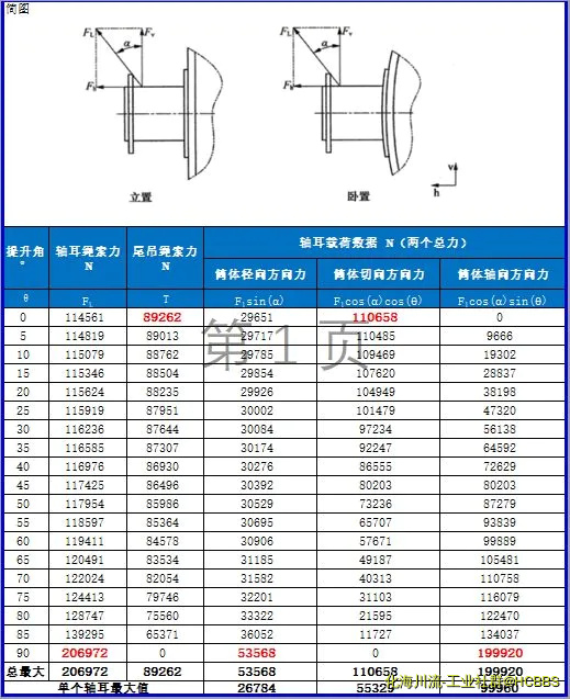

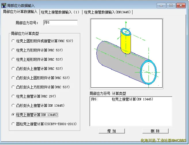

轴耳处局部应力数值怎么计算输入?Z轴径向力、饶1轴弯矩、饶2轴弯矩。

应该选第1个WRC537  详情 回复 发表于 2023-8-8 14:54
峰高路远VIP会员 VIP会员 | 显示全部楼层       最后访问IP北京市
应该选择用圆形附件计算吧

圆形附件计算,因为吊索可能有夹角,因此两个分力一个弯矩,水平放置的时候分别为沿着X和Z轴的力和Y轴弯矩,竖直状态同理分析

应该选第1个WRC537

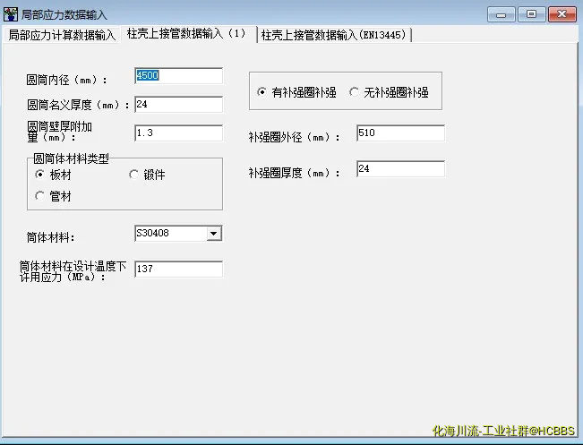

馃崅_AMhSz楼主 VIP会员 VIP会员 | 显示全部楼层       最后访问IP河北省
是,平常我也是选第一个,但是用第一个的话,计算结果提示我距离近,不给算,所以只能选用这个了

根据起吊角度算出轴向、环向、切向力,取最危险情况校核。
参见http://www.360doc.com/content/22/0617/09/79774505_1036353705.shtml
