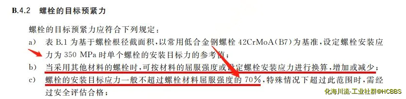

请问目标的安装应力是什么,怎么会超出螺栓的需用应力呢?这是压力管道规范的截图

螺栓的目标安装应力指的是在安装过程中所施加在螺栓上的力,用于确保连接件之间的紧固和密封。
超出螺栓的需用应力可能发生在以下情况下:
1. 安装时施加的力过大,超过了螺栓设计所需要的紧固力;
2. 使用了过长的螺栓,在紧固过程中无法达到所需的预紧力;
3. 螺纹连接过程中存在错误,导致螺栓无法正常承受预期的应力。
为了避免螺栓的安装应力超出需用应力,需要严格按照压力管道规范或相关标准进行操作,并确保选择合适的螺栓材料和尺寸,以及正确的安装方法。同时,在紧固过程中使用合适的工具和设备,控制施加的力度,以防止螺栓过度拉伸或损坏。
