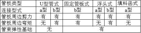

1、对于管板与壳体、管箱的连接形式,GB/T151-2014图7-3给出了管板与壳体、管箱的连接结构。针对a型和b型(如图所示),完成下列各题。
1)U形管热交换器,采用a型结构时,关于管板周边剪力和弯矩和管束弹性基础情况说法正确的是(    )(2.0分)
A.  存在周边剪力
B.  不存在周边剪力
C.  存在管板周边弯矩
D.  不存在管板周边弯矩
E.  存在管束弹性基础
F.  不存在管束弹性基础
答案:A、D、F
2)浮头热交换器,采用a型结构时,关于管板周边剪力和弯矩和管束弹性基础情况说法正确的是(   )(2.0分)
A.  存在周边剪力
B.  不存在周边剪力
C.  存在管板周边弯矩
D.  不存在管板周边弯矩
E.  存在管束弹性基础
F.  不存在管束弹性基础
答案:A、D、E
3)填料函式热交换器,采用b型结构时,关于管板周边剪力和弯矩和管束弹性基础情况说法正确的是(   )(2.0分)
A.  存在周边剪力
B.  不存在周边剪力
C.  存在管板周边弯矩
D.  不存在管板周边弯矩
E.  存在管束弹性基础
F.  不存在管束弹性基础
答案:A、C、E
4)固定管板热交换器,采用b型结构时,关于管板周边剪力和弯矩和管束弹性基础情况说法正确的是(   )(2.0分)
A.  存在周边剪力
B.  不存在周边剪力
C.  存在管板周边弯矩
D.  不存在管板周边弯矩
E.  存在管束弹性基础
F.  不存在管束弹性基础
答案:A、C、E

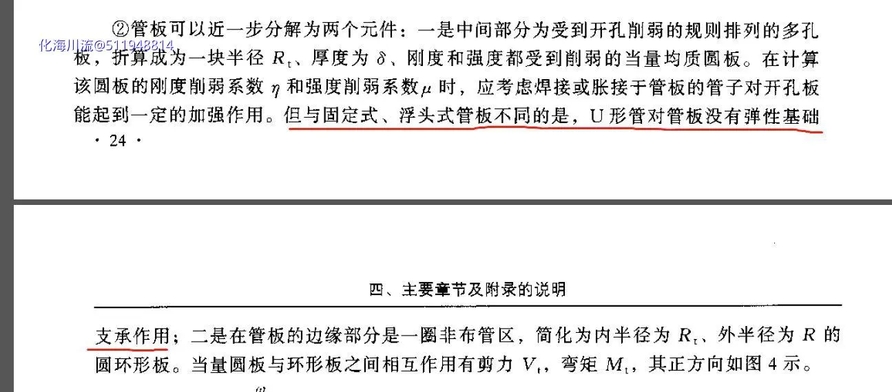

GB 151-1999《管壳式换热器》标准释义 P-24.25  详情 回复 发表于 2023-7-13 11:15

GB 151-1999《管壳式换热器》标准释义 P-24.25  详情 回复 发表于 2023-7-13 11:17

专家您好,我看您在主楼的答案跟2楼专家的答案不一样,我倾向于您在主楼说的。对于浮头a型是有剪力没有弯矩。 但是看您说的151-1999的释义,在图3(a)中,又没有画剪力,跟2楼说的一样,所以我现在又糊涂了。 如  详情 回复 发表于 2024-8-8 16:48
如果方便,还请帮解释一下
发表于 2024-8-8 16:48:39
还有就是U形管的a型结构,是否存在剪力

zj0000VIP会员 VIP会员 | 显示全部楼层       最后访问IP上海市
1)U形管热交换器采用a型结构时,关于管板周边剪力和弯矩和管束弹性基础情况的说法是存在周边剪力、不存在管板周边弯矩、不存在管束弹性基础。
2)浮头热交换器采用a型结构时,关于管板周边剪力和弯矩和管束弹性基础情况的说法是存在周边剪力、不存在管板周边弯矩、存在管束弹性基础。
3)填料函式热交换器采用b型结构时,关于管板周边剪力和弯矩和管束弹性基础情况的说法是存在周边剪力、存在管板周边弯矩、存在管束弹性基础。
4)固定管板热交换器采用b型结构时,关于管板周边剪力和弯矩和管束弹性基础情况的说法是存在周边剪力、存在管板周边弯矩、存在管束弹性基础。
