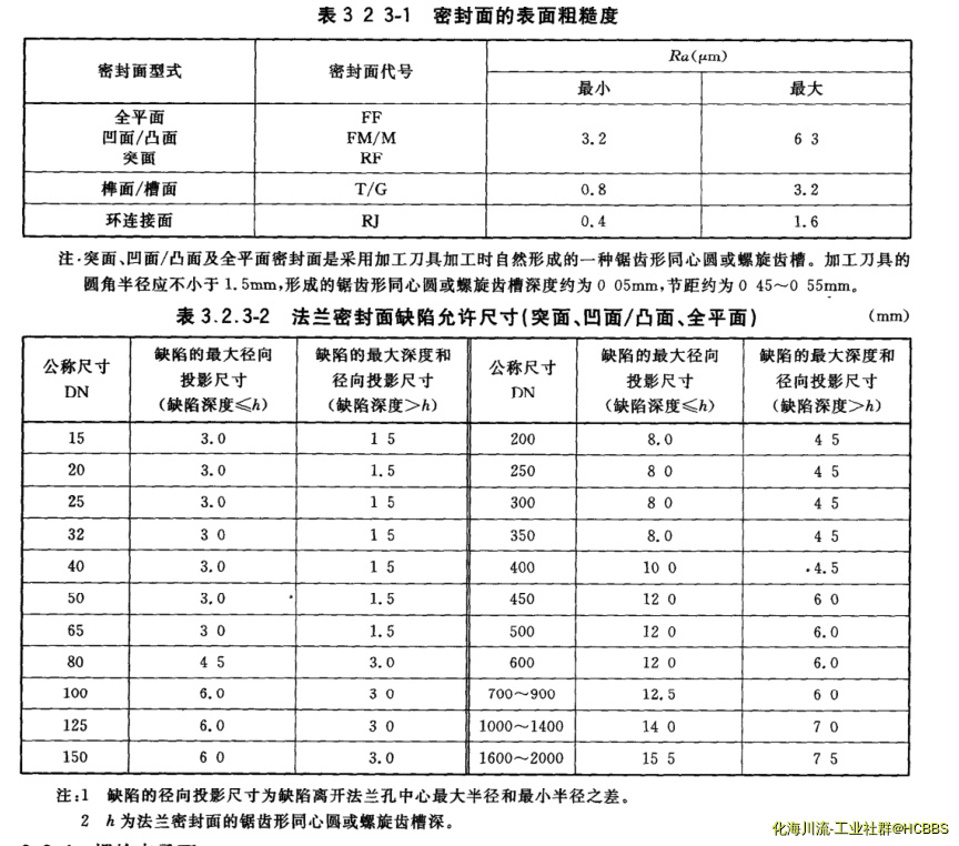

[资料求助] 法兰密封面径向缺陷怎么测量
