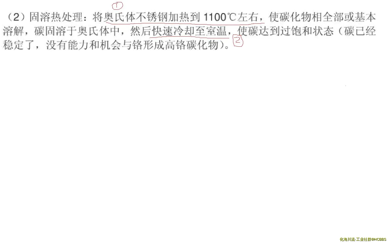

不锈钢法兰   经过锻打以后  直接水冷   获得什么样的金相组织     力学性能是否变好

图上写着  固溶处理

这样是不是可以说  省掉固溶热处理了

照片上写的固溶尺
实际热处理中要求的  升温  保温 冷却
这是加热  锻打  水冷
不知道能不能代替固溶
发表于 2023-7-7 14:29:44

固溶处理就是两条,满足就行。完成后可以检验是否达到效果。用磁性和硬度对比,再有就是金相检验。两条用红 ...
这是在哪个标准上看的    可以讲下吗

就是固溶处理,旁边的水池就是固溶处理水池。
