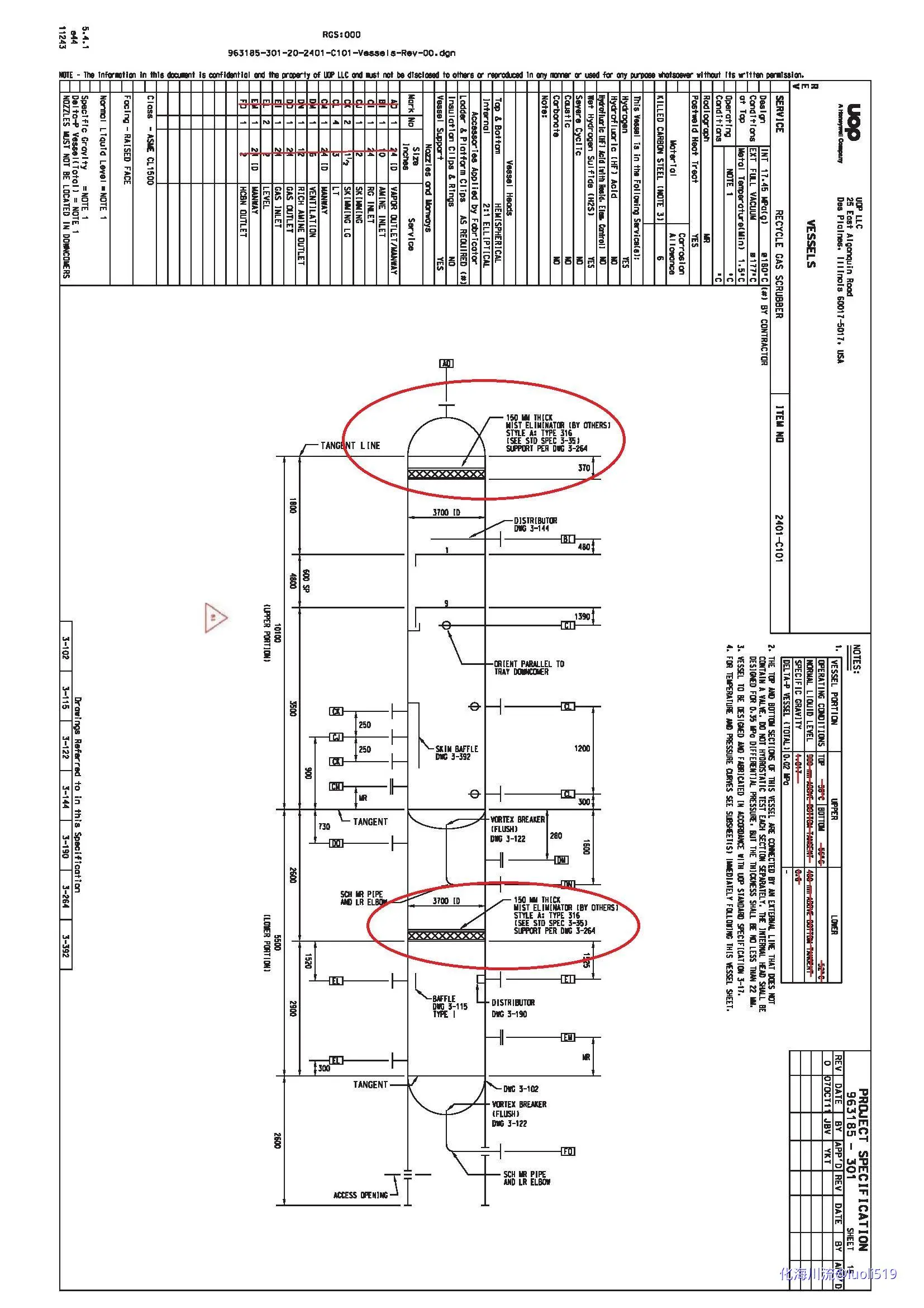

       这里提供UOP工艺包在类似项目脱硫塔图,可以看到其气液分离器宁愿选择最传统的丝网除沫器,也不愿也不采用旋流分离器,就是出于实际运行工况存在波动情形考虑的。

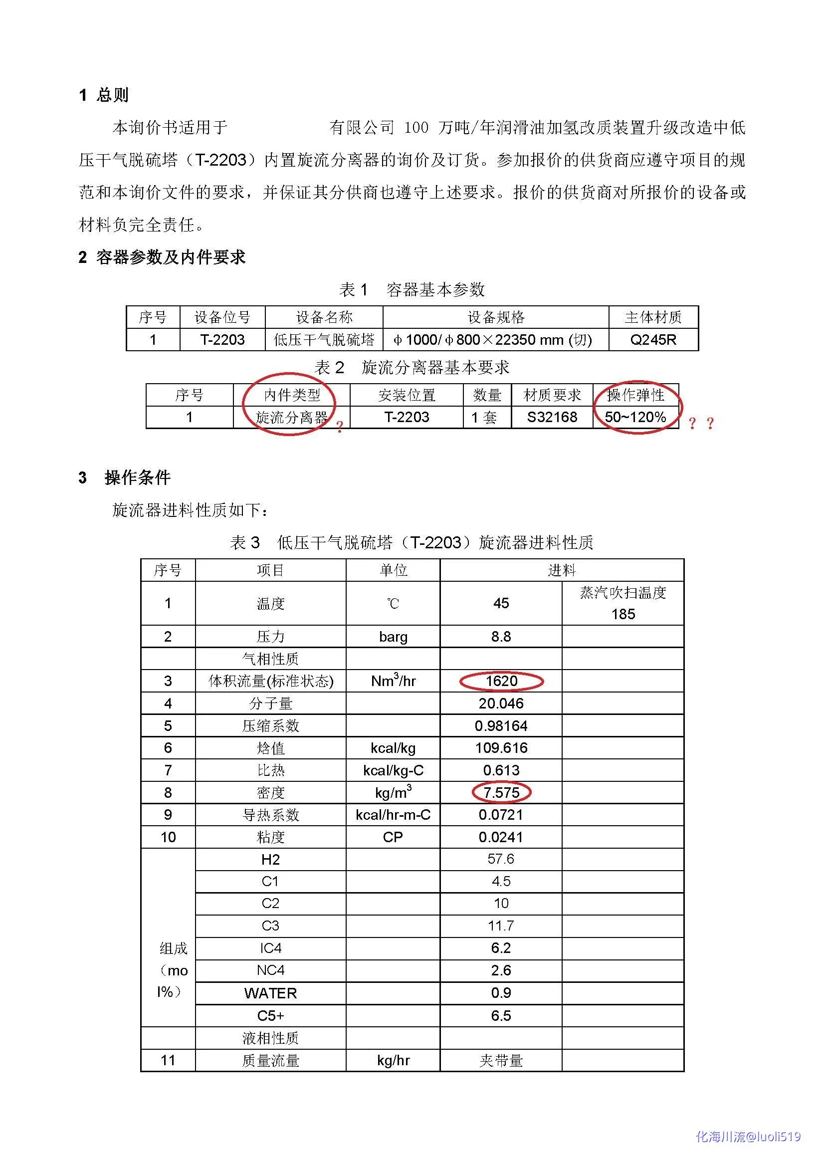

       设计院为该脱硫塔设计的气液分离器,也不例外而拷贝采用旋流分离器,请见其MR文件截图如下:
发表于 2023-6-5 14:08:44
       从MR文件干气脱硫塔气液分离器运行条件可以看到,气流标况流量为1620Nm^3/hr很小, 加之工况压力8.8BarG,实际工况下对应的过流体积就更小。即便采用国际上旋转半径最小的旋流分离器,该实际工况下对应旋流产生的切向分解速度也很低,产生的离心场很弱,分离效率不高。
发表于 2023-6-5 14:16:17
       从上述设计院编制的干气脱硫塔气液分离器MR文件还可以看到,文件中规定采用“旋流分离器”,且要求操作弹性满足50-120%。根据旋流分离器离心因子与切向速度平方成正比关系,MR文件要求的操作弹性满足50-120%对应的旋流分离器离心因子比值达到5.76,已经超过国际上分离效率和操作弹性综合性能最好的旋流分离器极限操作性能要求。何况,在这里仅仅以MR文件要求的操作弹性满足50-120%进行比较,尚未考虑工况温度OT、工况压力OP以及气相组成等变化因素。可见,在这里选择使用旋流分离器并非最佳选择。

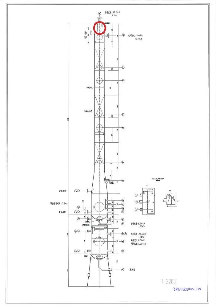

       从设计院编制的干气脱硫塔及对应气液分离器MR文件附图还可以看到,文件中采用“旋流分离器”位置布设:

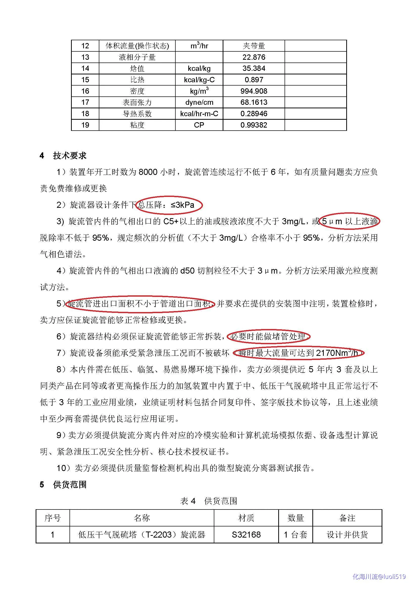

       不仅如此,设计院编制的干气脱硫塔及对应气液分离器MR文件还规定了“旋流分离器”的运行压降以及分离效率数据截图如下:
发表于 2023-6-5 14:32:26
       由MR文件所规定的“旋流分离器”分离效率和运行压降性能数据,我确信设计院存在拷贝别人参数而未做准确动力学分离计算和组态设计工作之嫌。
        正如大家所知,旋流分离器的动力来源于流体静压能与动能转换,由此产生的切向速度旋转形成的离心场进行分离。在旋流分离器正常工作情形下,其运行压差越大,转换为动能形成的切向速度越大,离心场越强,分离效率越高。因此,旋流分离器的分离效率与运行压差是一对矛盾。
        我方依据客户提供的上述MR工况数据,通过权威精准动力学多因子旋流分离技术平台完成的技术方案表明:在上述工况下,即便脱硫塔顶部采用国际上公认分离效率和操作弹性最高的G54-2型旋流器,其对工况气流的分离精度也只能达到5.98微米(MR文件要求95%*5微米),但旋流管运行压降已经高达4.57kPa(MR文件要求3kPa),难以满足MR文件要求。这就出现设计院“以子之矛,攻子之盾”,旋流分离器的分离效率与运行压差性能要求出现矛盾。

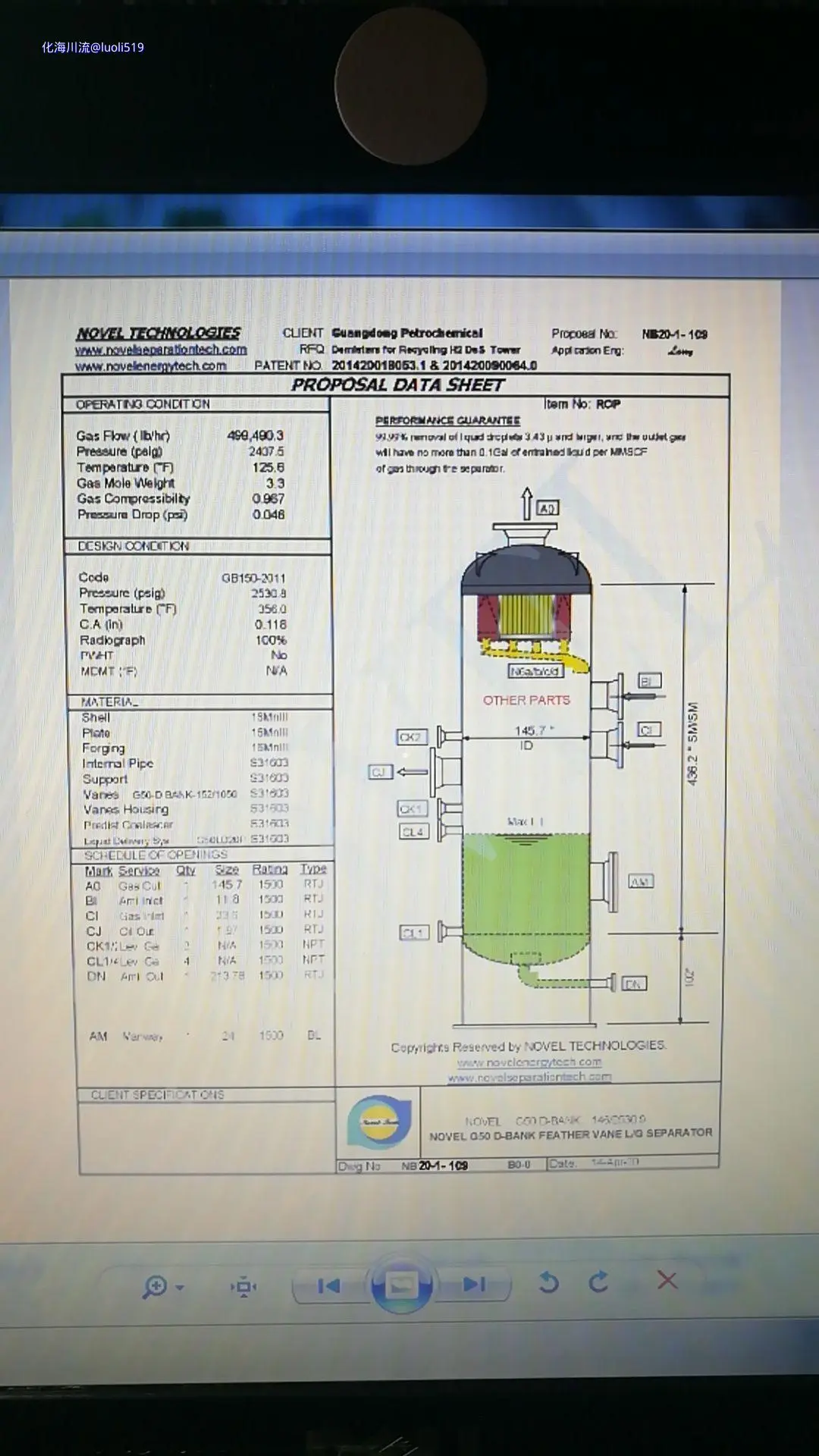

       为此,针对实际运行波动工况情形,我们从动力学气液分离技术专业角度建议业主选择羽叶分离器作为炼化企业加氢装置脱硫塔气液分离技术设备。如下是我方曾为某炼化企业加氢装置脱硫塔气液分离技术升级改造提供的羽叶分离器技术方案截图:
        羽叶分离器,具有如下显著性能优势:
        1、从分离运行机制上看,羽叶分离器高效利用气流本身携带的动能、动量和液滴表面自由能,协同发挥包括流体动量动能转换分离、矢量分离、聚结分离、表面自由能捕集分离等多种分离手段,操作弹性大,运行压降低,不易产生堵塞,分离效率稳定。羽叶分离器由高及低分为羽叶分离系统、羽叶分离模块、羽叶分离元件、羽叶分离单元四层级结构,各层级均是根据客户“一对一”具体工况参数,通过精准动力学分离技术计算和组态设计系统平台精准设计确定各层级结构数目、组态型式和结构参数;具体而言,羽叶分离系统则以针对性解决烟气流量波动和烟气处理规模为主要目标,羽叶分离模块则以针对性解决分离效率与运行压降这一矛盾为主要目标,羽叶分离元件则以针对性解决烟气物化特性波动时的高操作弹性为主要目标,而羽叶分离单元则是羽叶分离系统具有分离功能的最小结构,主要针对性解决设计工况烟气特性的运行效率和分离深度为主要目标。羽叶分离器的分离层级功能由低至高逐层继承和传递,因此,羽叶分离单元作为羽叶分离器最小结构所具有的基层分离机制,对羽叶分离器性能影响巨大。
