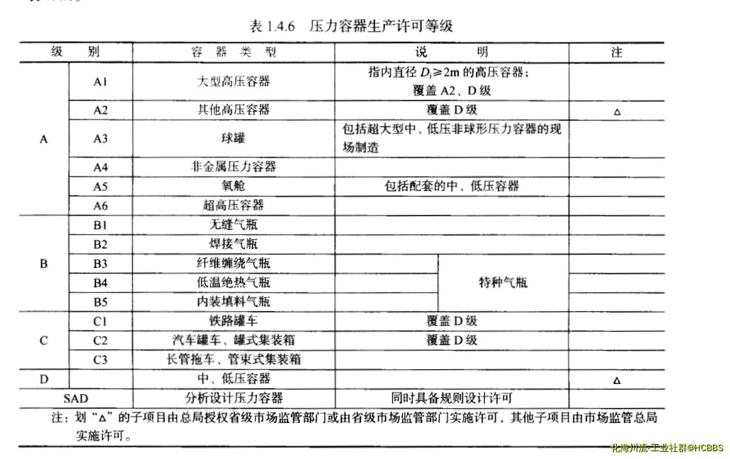

[讨论帖] 压力容器A2制造资质可以制作哪些压力容器呢?包含D1D2吗?
2.6K |4
发表于 2023-5-30 08:09:29
传奇棋子.VIP会员 VIP会员 | 显示全部楼层       最后访问IP新疆维吾尔自治区
荣誉会员  |  头衔:  TA未设置
压力容器A2制造资质可以制作一般型式的压力容器,如蒸汽锅炉、气瓶、压缩机等。但是不包括D1D2级别的压力容器,因为D1D2级别的压力容器需要更高的制造资质和技术要求。
发表于 2023-5-30 08:09:40
发表于 2023-5-30 19:13:47
cxd11888VIP会员 VIP会员 | 显示全部楼层       最后访问IP山东省
A2资质可以制造III类中的低中压和D1、D2类压力容器。
