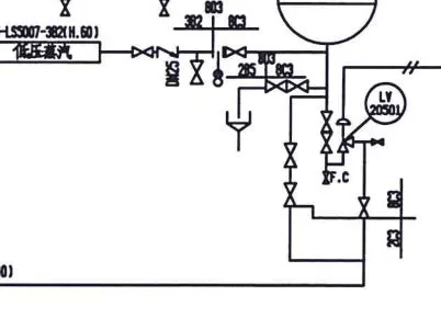

柴油加氢装置压缩机入口分液罐脱液阀是手阀安全还是调节阀安全?兄弟们我们是手阀想改成调节阀,有没有调节阀。一起互相学习一下

以前我们是这样的

我们现在用的就是调节阀,角阀

我们用得调节角阀,但是时间长了,容易内漏

建议安装为调节角阀,同时控制分液罐内杂质,手动操作容易因为人为因素发生事故。设备的可靠性一定程度上要高于人的可靠性。
