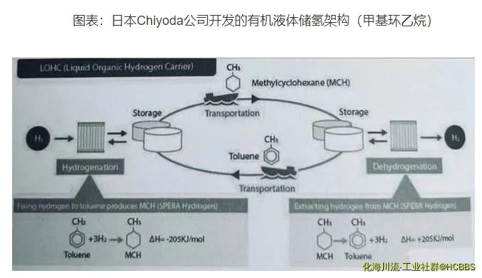

有机液体储氢技术的研究最早可追溯至1975年,O.Sultan和M.Shaw首次提出利用甲苯、苯等液态芳香族化合物作为储氢载体,利用储氢载体循环加氢、脱氢反应的构想实现氢气的可逆存储,开辟了这个新型储氢技术研究方向。
发表于 2023-5-6 17:44:10
发表于 2023-5-6 17:44:31
目前,德国HT公司基于二苄基甲苯(材料储氢密度6.23wt%)为储氢载体的氢储存系统(Storage Box)和氢释放系统(Release Box)示范装置已在德国运行,并在美国开展项目调试;2022年2月8日,日本Chiyoda公司官方宣布已实现了“世界上第一个”以甲基环乙烷(MCH)为储氢有机液体的海上规模氢气储运示范运行。
