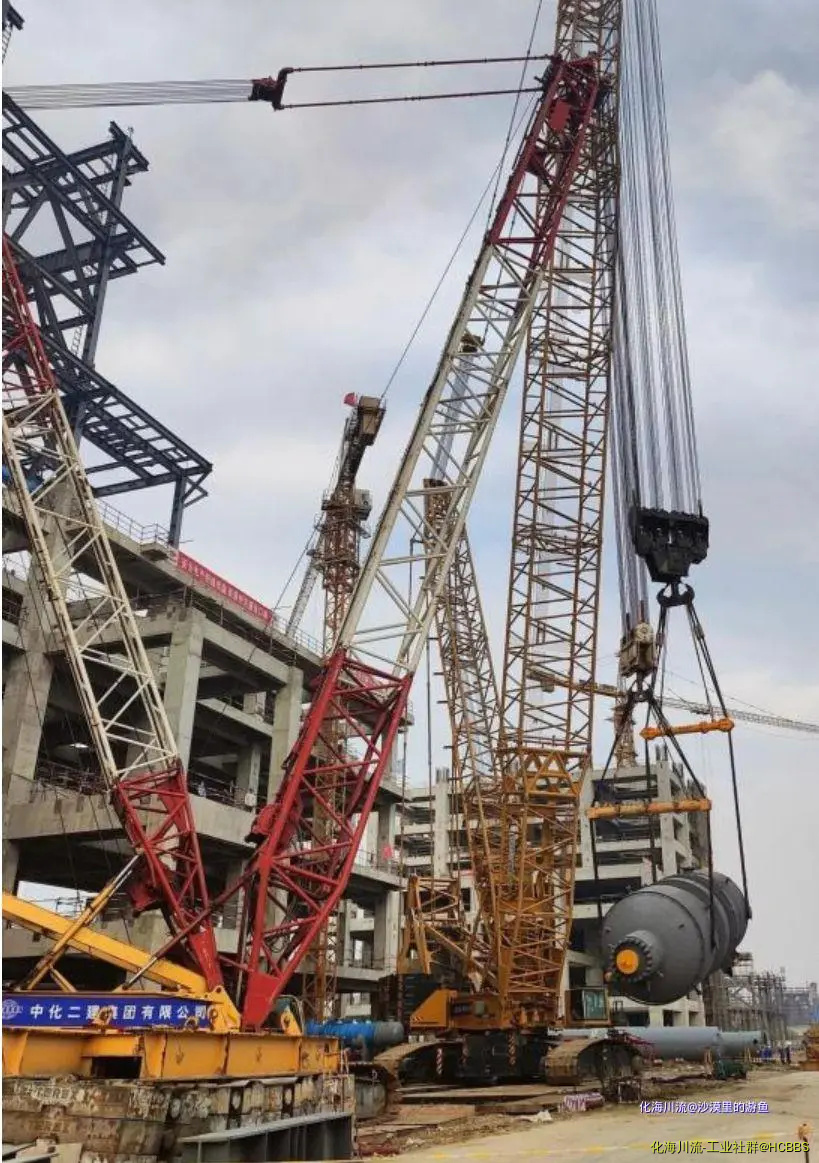

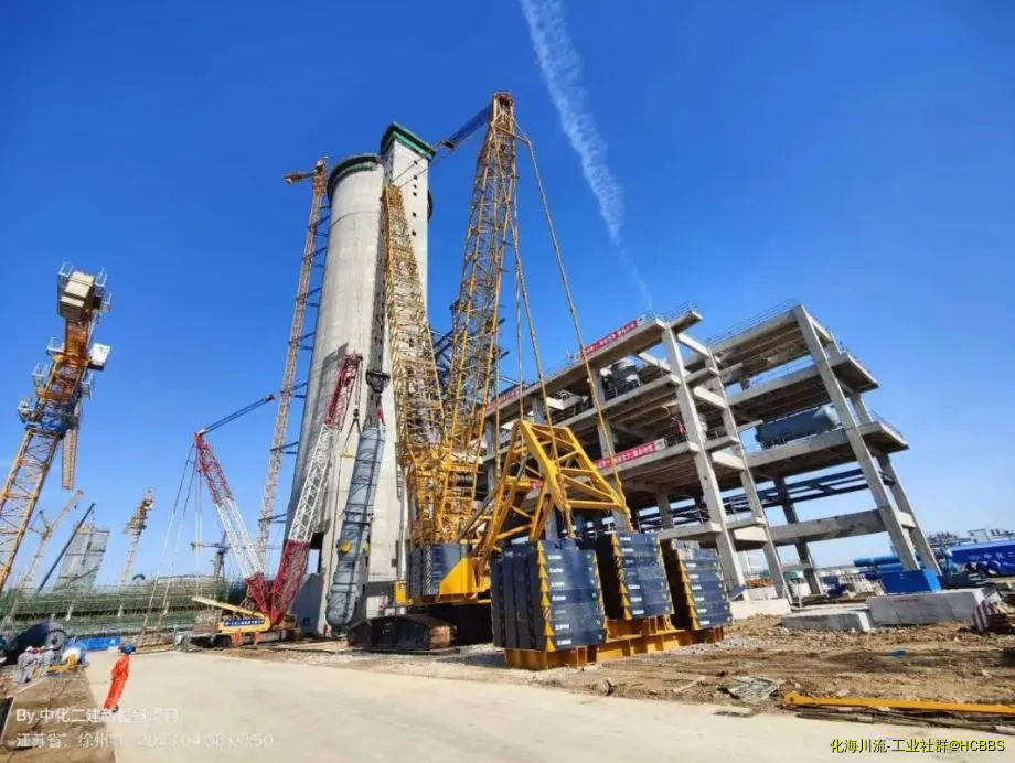

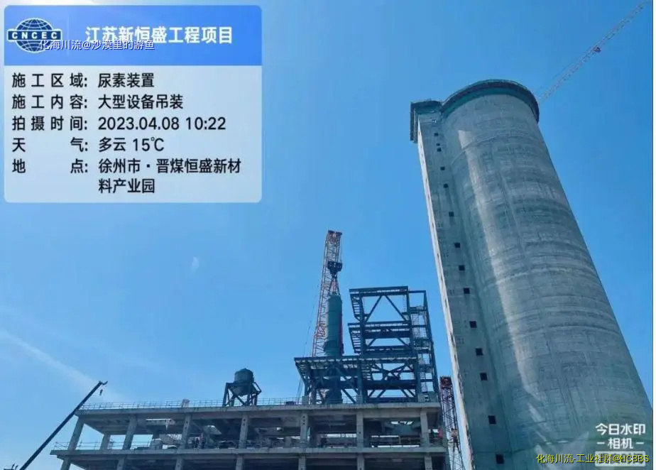

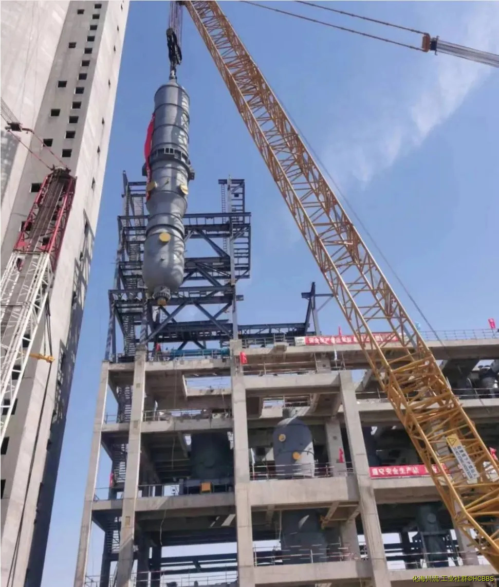

江苏晋控装备新恒盛化工有限公司年产40万吨合成氨60万吨尿素搬迁升级技改项目总投资497799.8万元,选址在新沂经济开发区苏化片区,是徐州市、新沂市县两级重点建设项目。项目一期采用航天迈未煤粉气流床加压连续气化工艺,形成年产40万吨合成氨、60万吨尿素(含60万吨尿基复合肥),3.38万吨98%浓硫酸生产能力(设计能力5万吨/年,二期1.2万吨/年);二期采用煤粉气流床加压连续气化工艺,形成年产20万吨乙二醇,副产15万吨甲醇,0.67万吨碳酸二甲酯,1.76万吨混合多元醇。 image.webp
全冷凝器反应器,是集甲铵冷凝及尿素合成为一体的核心设备,下部为冷凝段,由于控制较高的水碳比,甲铵冷凝温度提高,在下部可副产0.6MPaA的低压蒸汽,热利用效率提高;上部为反应段,主要进行甲铵脱水生成尿素的反应,并有效分流尿素合成塔的负荷,减小尿素合成塔容积。
江苏晋控装备新恒盛化工有限公司年产40万吨合成氨60万吨尿素搬迁升级技改项目全冷凝反应器结构复杂,直径达3.3米,高度为29.233米,筒体由Q345R多层包扎复合板组成,设备衬里使用8毫米耐腐蚀2522双相钢,不含塔内件净重量超过500吨,由中国五环工程有限公司3个月完成设计,大连金州重型机器集团有限公司16个月完成制造。是40·60项目建设中单体最重的立式设备,也是尿素装置核心吨位最重、起吊难度最大的高压设备。
2023年4月8日,江苏晋控装备新恒盛化工年产40万吨合成氨、60万吨尿素搬迁升级技改项目尿素装置核心设备——全冷凝反应器顺利吊装完成。全冷凝反应器设备单重更是突破500吨;本次首吊的汽提塔重为252t、参数Φ2900*15440mm、支撑位置:12.45m。设备重,就位作业空间狭窄是本次吊装的难点。
