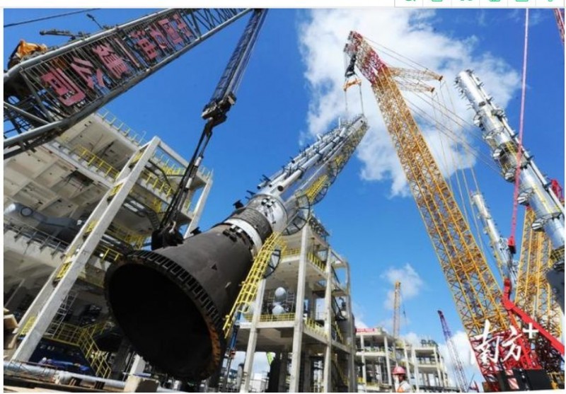

2021年  9月23日下午13:00,石油焦制氢装置最后一台千吨级塔器——变换气洗涤塔B稳稳安装就位。这是PMT8项目部不分昼夜10天内连续吊装就位的第4台大型冷塔。石油焦制氢装置4台冷塔吊装就位是项目建设的重要里程碑节点,极大的破解了装置施工场地制约的难题,为后续土建收尾、管廊封闭、设备安装等施工工作创造了有利条件。
      作为中国石油首套石油焦制氢装置,有着“变废为宝”的重要作用。焦化装置送来的石油焦在石油焦制氢装置内经过一系列复杂工艺处理后,最终生产出氢气和燃料气分别供给炼油和全厂公用工程使用。
      H2S浓缩塔A/B-A是石油焦制氢装置第一高塔,项目第二高超限塔器,塔高95.07米、直径4.9米、穿衣戴帽后重767吨。变换气洗涤塔A/B则是石油焦制氢装置第二高塔,塔高93.92米、直径3.8米、穿衣戴帽后重1123吨。4台塔吊装量合计5372吨,均由大连金重制造,由吉林化建承担穿衣戴帽、中油一建承担吊装任务。

石油焦制氢装置接收石油焦原料,经过一系列复杂工艺处理后,生产出氢气和燃料气分别供给炼油装置和全厂公用工程使用,发挥着“变废为宝”的关键作用。该装置是广东石化炼化一体化项目“四个关键”之一,全部1041台设备中包括28台150吨以上大件设备,居于全项目第一位。近期连续吊装成功的4台塔器合计5372吨,均由大连金重制造,吉林化建承担“穿衣戴帽”、中油一建承担吊装任务。

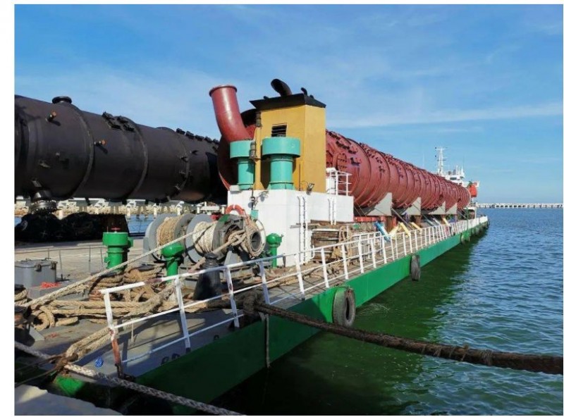

4台冷塔于6月15日运抵广东石化码头,却因暗涌大无法靠岸卸船。PMT8项目部一方面组织总包及施工单位针对4台冷塔穿衣戴帽的方案、人员、材料、机具及作业面等进行及时调整;同时组织总包及施工单位利用空档期抓紧做好穿衣戴帽预留地内的其他设备管道安装工作,将穿衣戴帽给现场施工带来的影响降到最低。
7月6日,当最后一台H2S浓缩塔卸船时,却赶上台风将至,面对突发情况,商务部积极协调船方,顺利解绑卸船。下午17时,最后一台H2S浓缩塔在产品码头泊位成功滚卸上岸。
