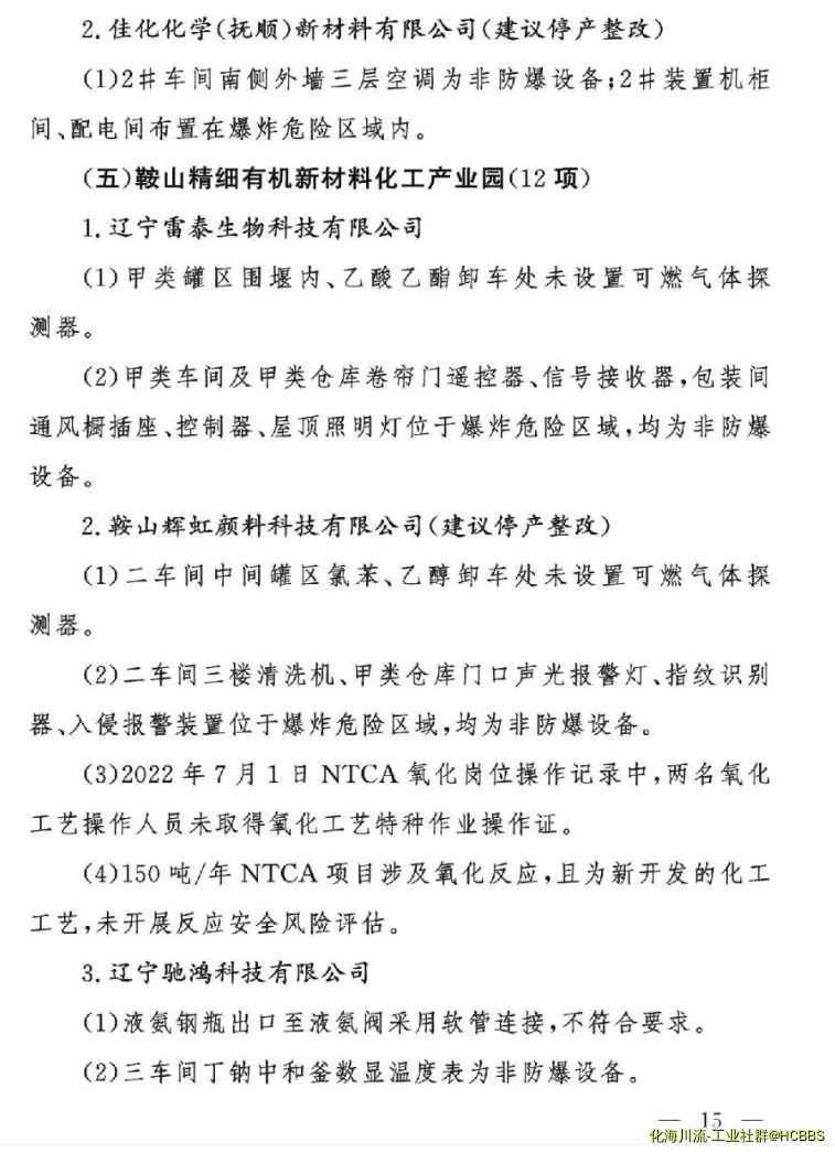

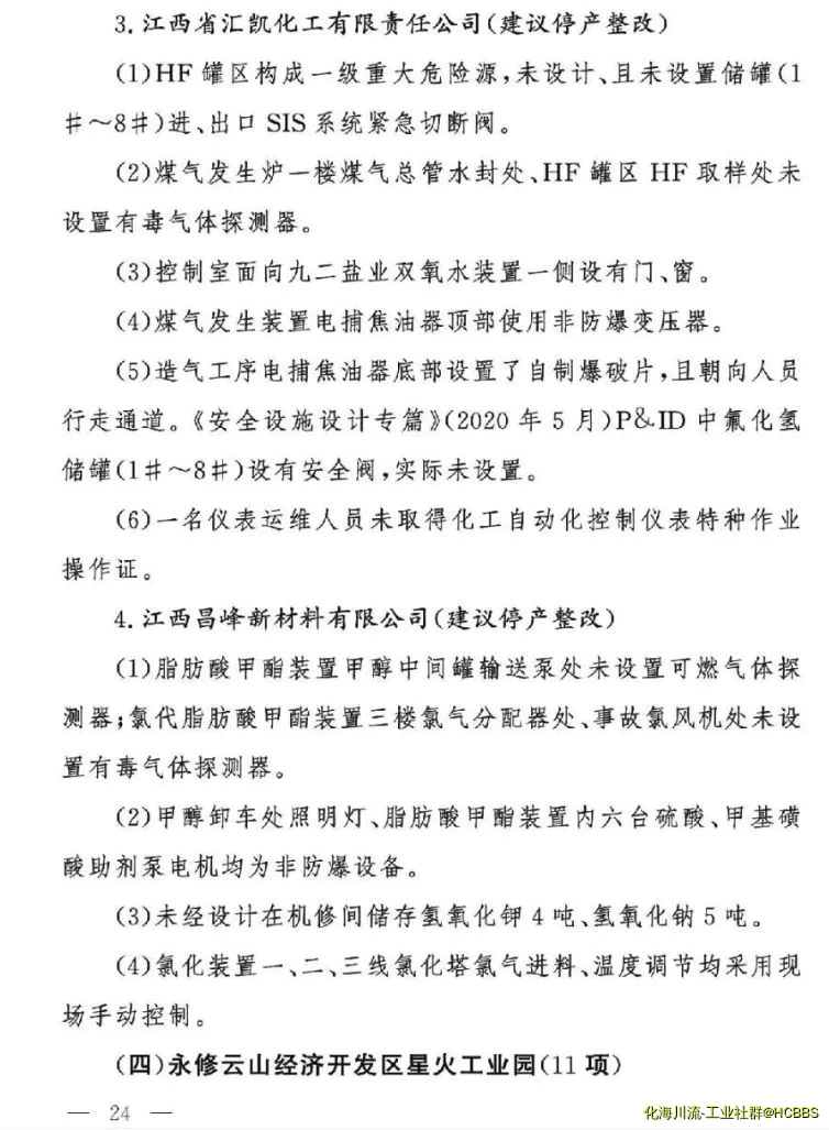

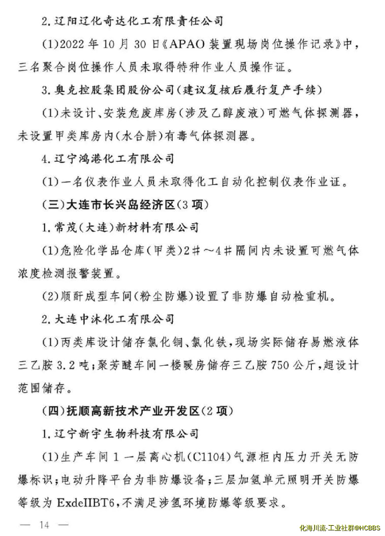

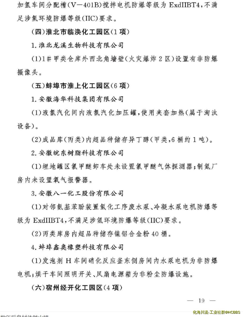

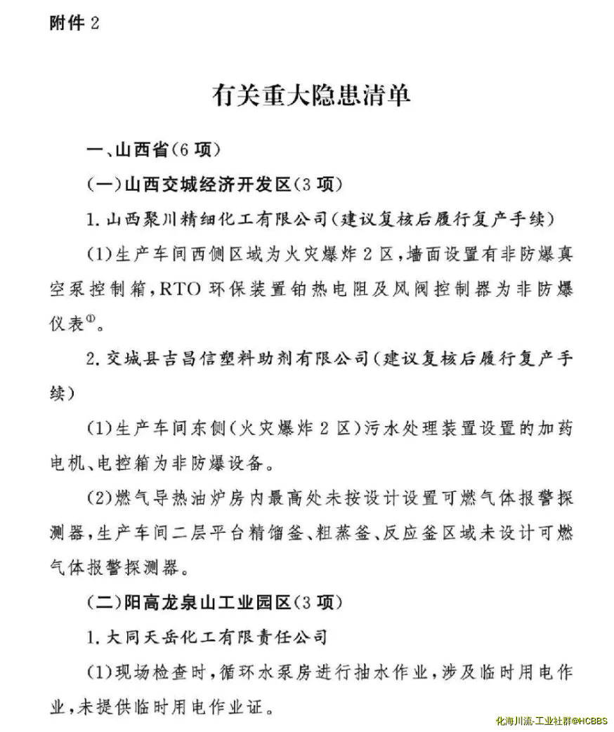

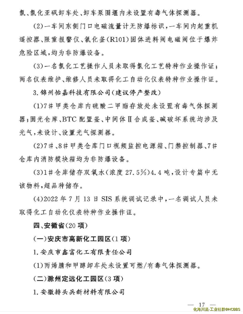

指导服务现场核查了190家企业(包括165家精细化工企业),发现安全设计诊断问题3650项、“四个清零”工作不到位问题613项,其中重大隐患248项,建议33家不具备安全生产条件的企业停产整改、8家企业停用相关设施设备。主要问题如下:
(一)重发展轻安全现象仍然突出。一是部分项目未批先建。内蒙古乌兰察布察右后旗土牧尔台化工深加工产业片区2016年招商引入的13家企业均未取得安全设施设计批复。江西赣州龙南经开区骏能化工公司甲基丙烯酸缩水甘油酯项目未履行“三同时”手续。二是部分项目审批把关不严。辽宁鞍山七彩化学公司涉及重氮化工艺项目设计单位为乙级资质,不满足涉及“两重点一重大”的项目需由甲级设计资质单位进行设计的要求。
(二)基础差风险高的现状未根本改变。一是部分企业隐患问题突出。江西核查的19家企业平均问题数29.5项,平均重大隐患数2.6项。甘肃核查的24家企业中,62.5%的企业因重大隐患多、不具备安全生产条件被建议停产整改或停用相关设施。二是个别化工园区基础差。山西、湖南、青海还有4个园区尚未认定。
山西吕梁交城经开区园区未认定、规划不完善、园区内劳动密集型的非化工企业与化工企业混建、监管人员数量不满足要求。
