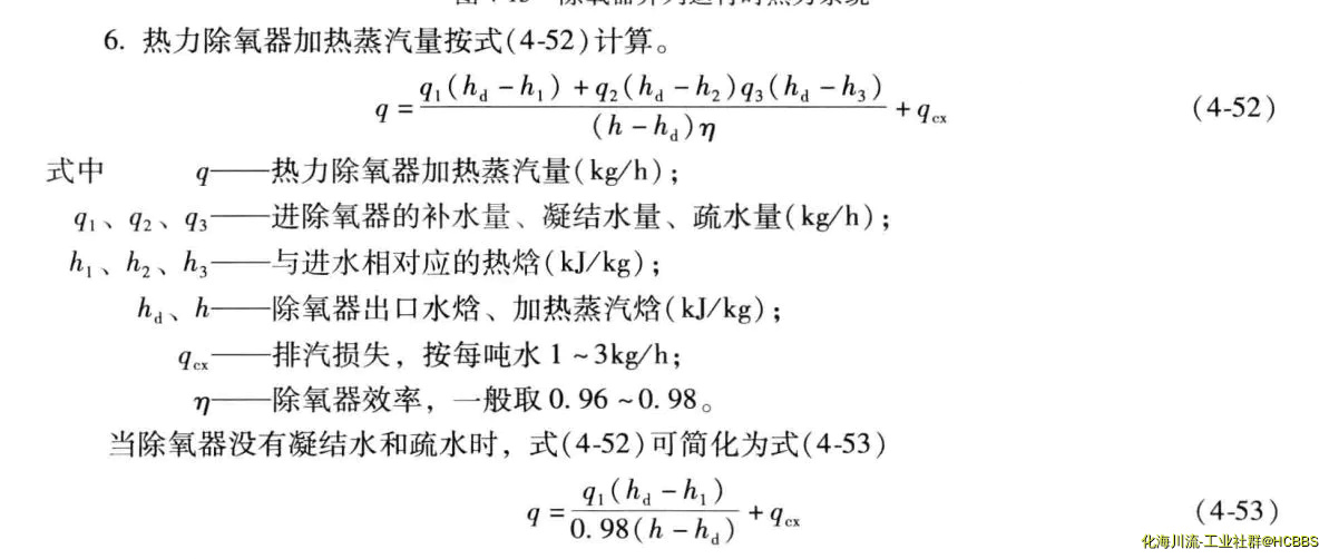

[求助] 大气热力除氧器蒸汽耗量的计算

简介--谢谢,这个公式出自哪里呢?那几个参数如果取呢。比如我是10吨的过热蒸汽锅炉。蒸汽额度压力1.6MPa,蒸汽温度250度。-登录查看全文

疑似良民VIP会员 VIP会员 | 只看该作者       最后访问IP亚太地区
海川工程师(荣誉)  |  头衔:  【海川资深技术人员】
简介--热力除氧器的蒸汽消耗量参见下图,出自《全国勘察设计注册公用设备工程师动力专业执业资格考试教材》第三版,P168 .guestviewthumb {margin:10px auto; text-align:center;}.guestviewthumb a {font-size:12px;}.g ...-登录查看全文
