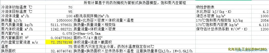

情况是这样的:一个桶体,加低温介质,高温介质打出去,形成质量平衡。用盘管加热维持桶内温度。换热面积那里我用管板式换热器的模型近似了,我们公司是做PET清洗的,对换热计算的准确度要求很低,应该可以用换热器近似这个桶吧。介质是低浓度氢氧化钠溶液,物性我全都拿水的来用了。进料温度70℃,加热到95℃,流量100m3/h,盘管暂定用DN80的碳钢管,蒸汽设计温度170℃。公司以前一直用的药剂桶情况是:流量25m3/h,盘管DN40,其它都一样。一直在用,没什么问题。
这个情况下我算出来流速有72m/s,拿这个表格去算以前用的药剂桶也有70多的流速,请各位前辈、大神帮我分析分析有没有哪里算错的地方。
