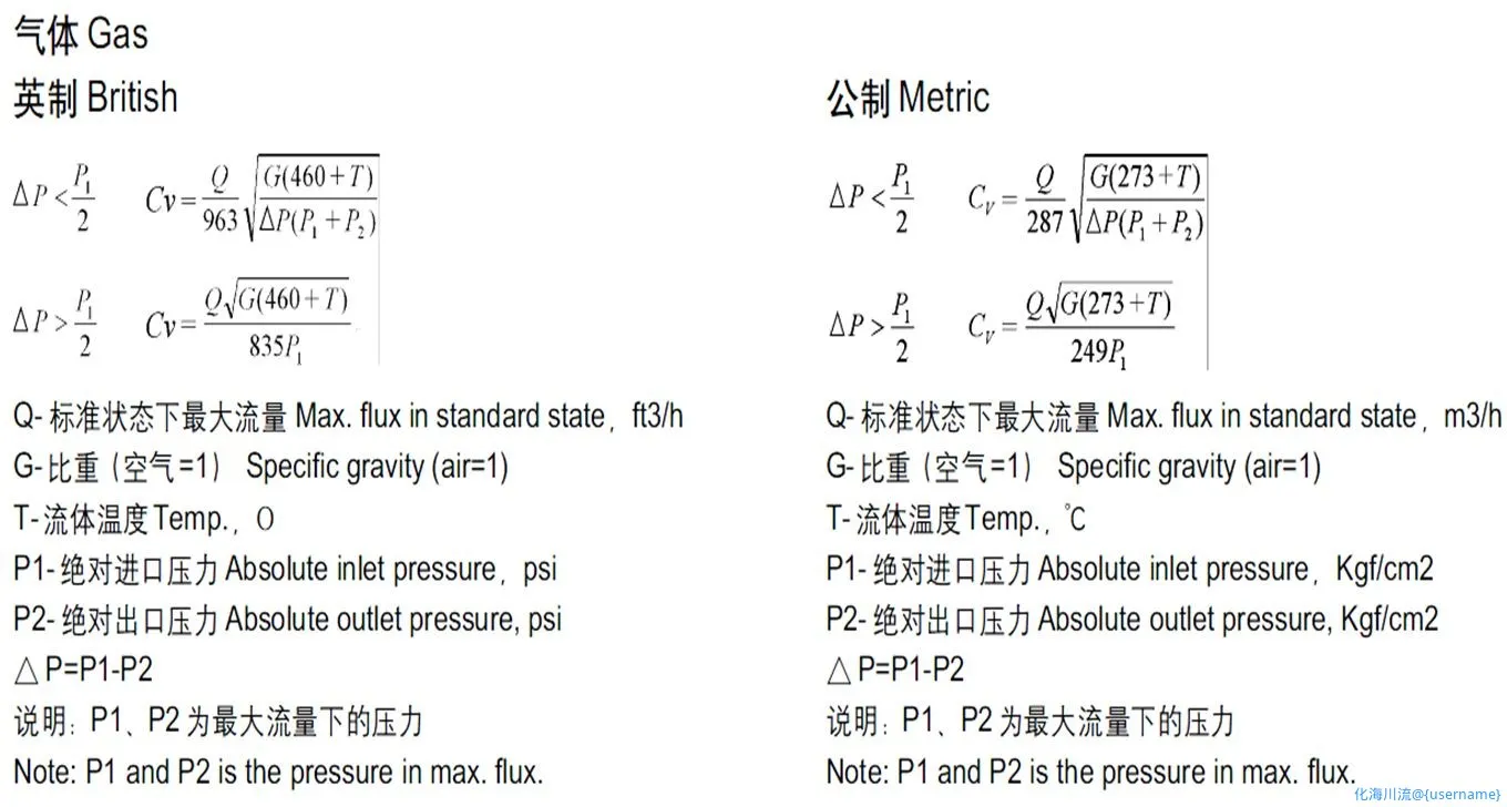

各位,目前正在计算安全阀泄放量,涉及到调节阀故障全开的工况。
HG/T20570计算公式,结果超级大,有一部分人倾向用调节阀CV值计算方法,反算流量。结果 比较亲民。
附图是公式截图。
我想了解一下公式的出处,有些人说是:采用IEC 60534-2-1或ANSI/ISA-75.01.01推荐的计算公式
由于本人不是仪控专业的,所以大家看看,是否出自这个规范。有规范的截图吗?
一般情况下,调节阀故障全开工况,安全阀的泄放量你们都是怎么算的呢?

调节阀Cv,计算公式源自:IEC 60534-2-1-2011(cor 2015)(2011版是最新版本) 工业过程控制阀 第2-1部分 流通能力 安装条件下流体流量的计算公式Industrial-process control valves - Part 2-1 Flow capacity. Flow capacity. Sizing equations for fluid flow under installed conditions,
公式根据不同工况条件公式略有不同,按介质状态分为可压缩和不可压缩两种,
对应的国家标准:GB/T 17213.2-2017 工业过程控制阀 第2-1部分 流通能力 安装条件下流体流量的计算公式,可以参考一下。 image.webp
