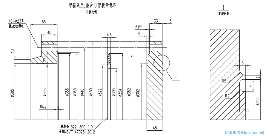

各位大佬,请教一下管板上局部视图Ⅰ上的凹槽的作用是什么啊?谢谢~

焊接应力释放槽?

最好在有一张总图。因为这类设备各异,只是局部很难判断位置。

可能是与筒体焊接处减少局部应力的结构

便于无损检测

方便全焊透焊接,方便无损贴片,有利于焊接应力释放{:9001:}

第一,减少应力集中,第二,便于焊透,第三,这个结构能够满足超声

您很专业,请教您!,这个槽是在换热器管板靠近壳程一面的吧?没有明白是为了方便哪道焊缝焊接

补充下,GB151热交换器标准附录I 管板与管箱、壳体连接结构中的一种。根据设计条件选用。
壳体与管板的环焊缝
