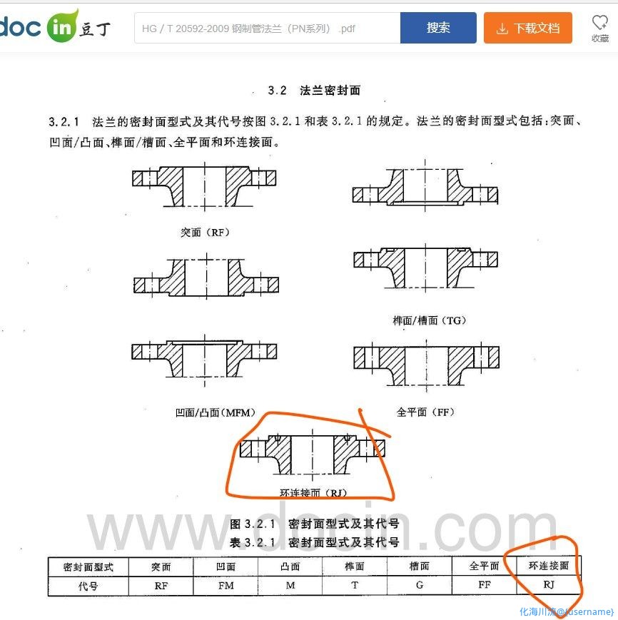

请问大佬们,有RJ的法兰盖吗?管线要打压,但是法兰这边是RJ的,如果没有RJ的法兰盖,能采用装盲板的形式吗,感觉好像密封不了呢

20592里面好像也没有看到RJ的法兰盖

你说的是真的吗? HG/T 20592-2009 钢制管法兰(PN系列) .pdf - 豆丁网 (docin.com)  详情 回复 发表于 2022-8-30 08:13

你说的是真的吗?

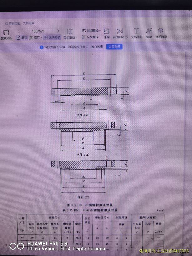

法兰我知道是有的,现场都已经焊接上,我想问问有没有法兰盖
发表于 2022-8-30 08:51:23
HG 20592 B16.5 都有RTJ的盲板法兰,可以查一下。

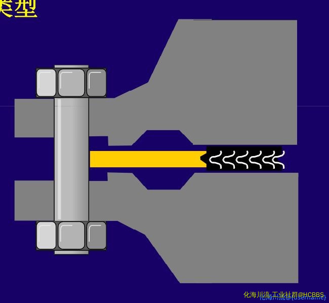

如果手头没有RTJ的盲板法兰也可以按下面形式。把其中的一段想象成RFC法兰。只是垫片换一下形式。 无标题  使用缠绕垫片代替RTJ环槽垫密封示意图.png

有RJ的法兰盖,打压不能用平面盲板的形式,RJ面一般用于高压工况,密封面是在梯形凹槽,平面盲板压不住
