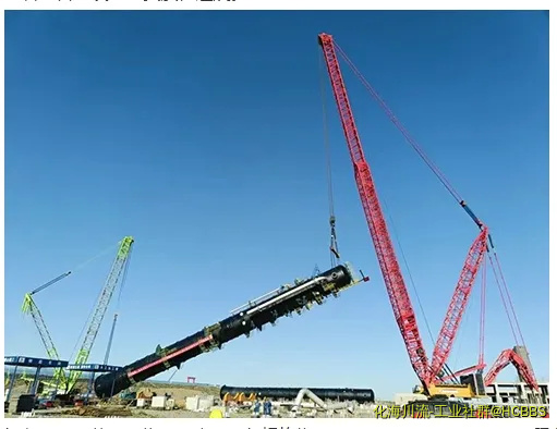

5月4日11时,由陕西化建承建的新疆伊泰伊犁能源有限公司100万吨/年煤制油示范项目首台大型设备——净化装置低温甲醇洗单元再吸收塔吊装圆满成功,标志着项目建设取得实质性进展。
再吸收塔作为项目的核心设备之一,吊装重量为460吨,设备规格为Φ5600mm×79560mm。再吸收塔重量大、体积大,对吊装设备和操作人员要求很高。吊装开始前,项目部积极组织施工人员加班加点突击施工,临时调配人员,进行地脚螺栓安装及模板支设,并高效完成了塔体底部保冷、塔体所有附属钢结构及管道防腐施工。吊装团队从4月28日-4月30日组织20余人加班加点研究吊车工况,仅用了三天时间就完成了1600t履带吊的组装工作。
为确保“再吸收塔”的吊装安全、高效完成,公司联合伊泰伊犁能源有限公司及其他参建单位精心策划,制定了详细且严谨的吊装方案,充分发挥专业优势,采用1600t履带吊主吊与500t履带吊溜尾的单主机抬吊递送法。吊装开始后,两车将设备平抬,主吊车缓慢提升高度,溜尾吊车稳步向前递送,将设备由“躺卧”调整为“正面直立”状态,随即500t履带吊摘钩,由1600t履带吊经过回转、调整等动作,使设备位于基础正上方。随后,主吊车缓慢落钩,再吸收塔精确就位在设备基础上,整个吊装过程实现了“安全、平稳、有序、高效”的目标。
