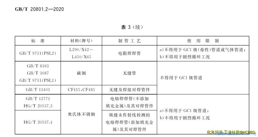

当前设计,DN700空气管道,材质为304,壁厚为7.92mm,设计温度60℃,设计压力0.18MPa;DN300压缩空气管道,材质304,壁厚9.53mm,设计温度130℃,设计压力1MPa。厂家反馈管径太大壁厚太薄,无缝钢管不好做,请教一下各位大佬,可以把无缝钢管换成有缝钢管吗?
