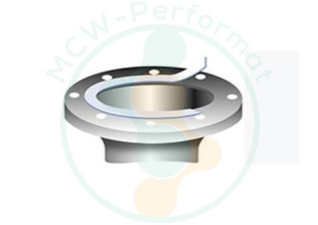

A. 安装前准备
a) 打开法兰,至少 15 cm;
b) 彻底清洁表面,确保实现最佳粘合效果;
c) 擦去所有油迹、石墨及其他残留物;

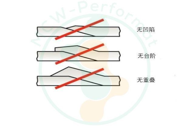

B. 第一次切削
a) 松开约 0.5 m 的带状垫片。采用切削方式,用锋利的小刀在干净、牢固的表面上切割垫片末端;
b) 切口的长度 Ls 应与下表中的尺寸相匹配,切角 α 小于 15°;
带状垫片厚(mm)
切口长度(Ls)(mm)
3
15-20
6
25-40
注意:
切削过程的关键点是连续平滑,严禁出现阶台。
使用切刀时,务必佩戴合适的防护手套。
图1 .jpg C. 粘贴带状垫片
a) 将带状垫片的切口放在指定起始螺栓附近;
b) 将背胶纸每次撕下一小部分,防止胶带沾上粉尘;
注意:
法兰表面不得带有抗粘性喷雾或液体。
温度较低时,安装前可略加热带状垫片。
