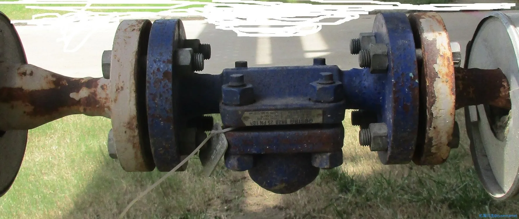

请问下面疏水阀安装是正确的吗?字体是倒着的,是不是上下颠倒了?

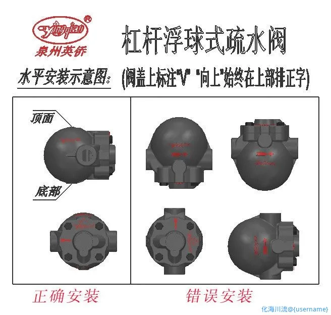

倒吊桶式疏水器
发表于 2022-6-27 21:47:16
西瓜皮搓澡VIP会员 VIP会员 | 显示全部楼层       最后访问IP江苏省
这不是杠杆式浮球疏水阀吗?
发表于 2022-7-22 09:51:16
hb999VIP会员 VIP会员 | 显示全部楼层       最后访问IP江苏省
浮球式的参考下
发表于 2022-7-22 10:33:08
英侨杨威VIP会员 VIP会员 | 显示全部楼层       最后访问IP江苏省
这个阀装颠倒了吧,而且这个阀不是倒吊阀的疏水阀,好像是热动力的吧。我没有看错的话
