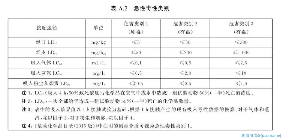

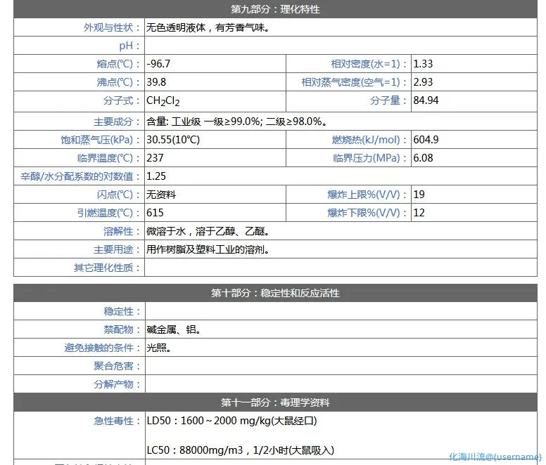

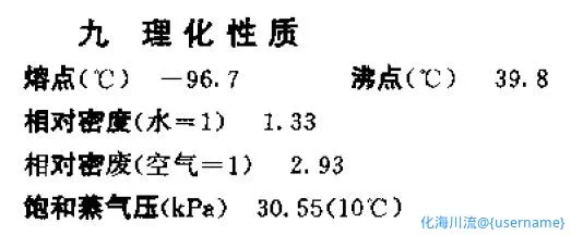

新版GB20801中对压力管道的分类采用按急性毒性的类别去分压力管道类别,而急性毒性类别的分级参考GB30000,具体见附图,查阅了一些手册和网上的资料,二氯甲烷的LD50和LC50,LD50为1600~2000mg/kg,按此数据,毒性不高,LC50为88000mg/m3.GB30000使用的单位为mL/L,按二氯甲烷的气体相对密度为(空气=1)2.93,折算二氯甲烷气体密度约为3.78kg/m3,按此数据将单位变为mL/L。

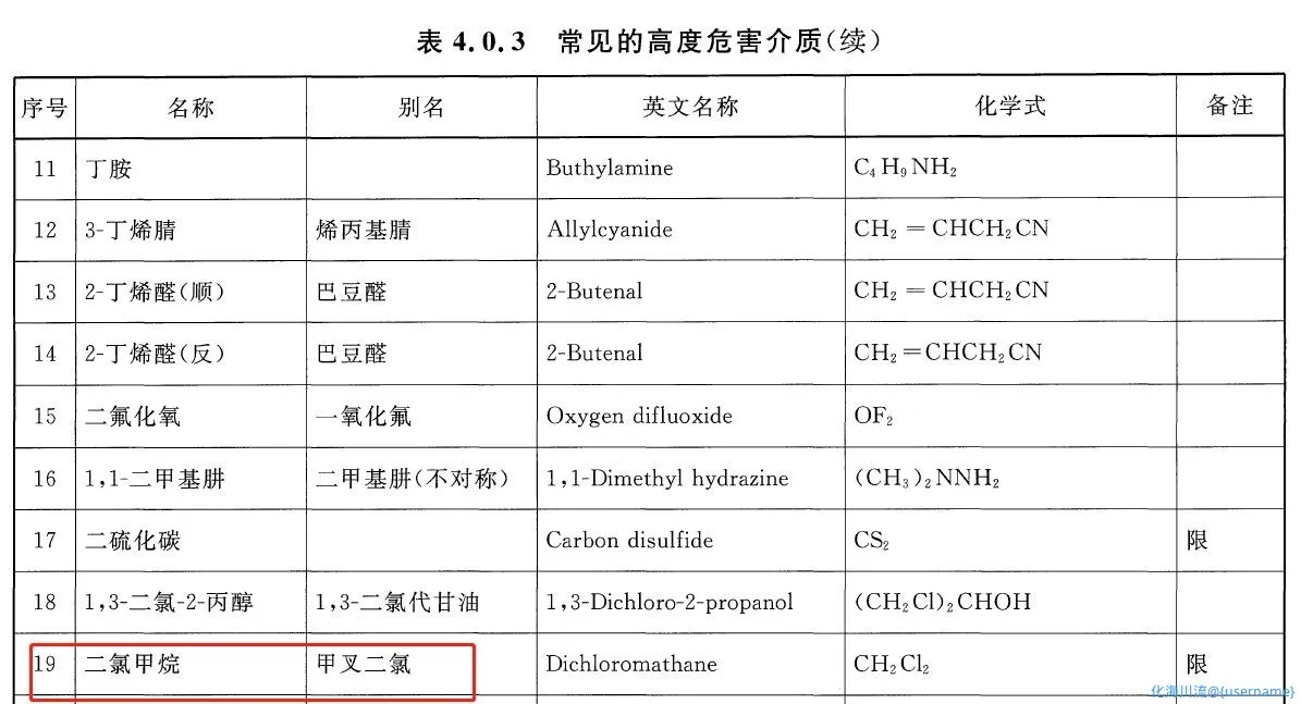

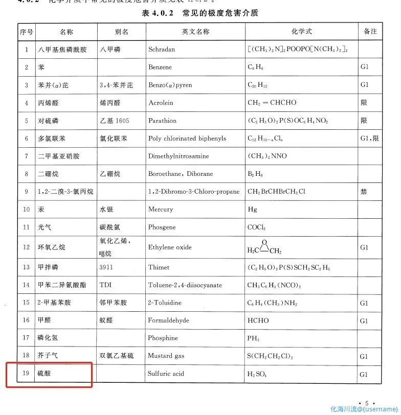

综上所述,急性毒性类别并不高,但参考HG20660中,二氯甲烷属于高度危害,那考虑二氯甲烷压力管道分类到底按哪个为准了,另外说句题外话,HG20660中将硫酸列入极度危害......
