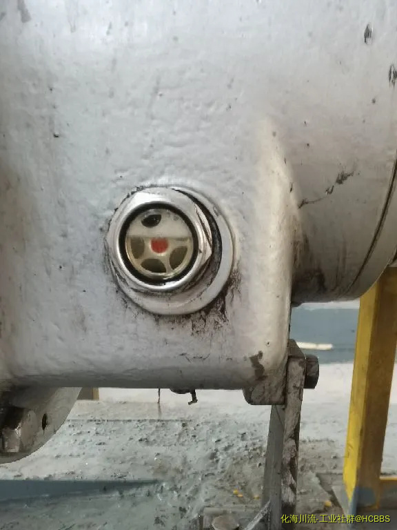

[讨论] 从轴承箱油视镜中看润滑油有很多小气泡不间断产生,请问大家是何原因造成的?
2.5K |9
LiLiL_LPMJVIP会员 VIP会员 | 显示全部楼层 |阅读模式       最后访问IP福建省
1.润滑油为46号抗磨液压油。
2.轴承箱温度55℃。
3.介质温度42℃。
4.泵类型为磁力泵。

有气了吧,是不是密封不行了

轴承箱顶部有个呼吸帽,作用为平衡轴承箱内外压差,本身就应该需要轴承箱内外保证通气,有气体不是正常的吗?

磁力泵输入轴的轴承箱为滚动轴承需要润滑油,输出轴为Sic滑动轴承不需要润滑油采用物料润滑。

轴承箱顶部有个呼吸帽,作用为平衡轴承箱内外压差,需要轴承箱内外保证通气,有气体是正常的。泵高速运转甩油环带入油中的空气了

那么在甩油过程中会带入空气而产生气泡,如果气泡在轴承中破裂产生汽蚀,会不会对轴承有影响?

有些油如液压油里面会添加一些添加剂,这些添加剂多数是极化性化合物,具有表面活性作用,促使油品产生气泡。可以换换L-AN全损耗系统用油,L-TSA汽轮机油试试

气泡产生对设备有没有影响?

泡沫会增大油跟空气接触的面积,加速氧化变质,冷却效果也会有所影响。对轴承还是有影响的。
