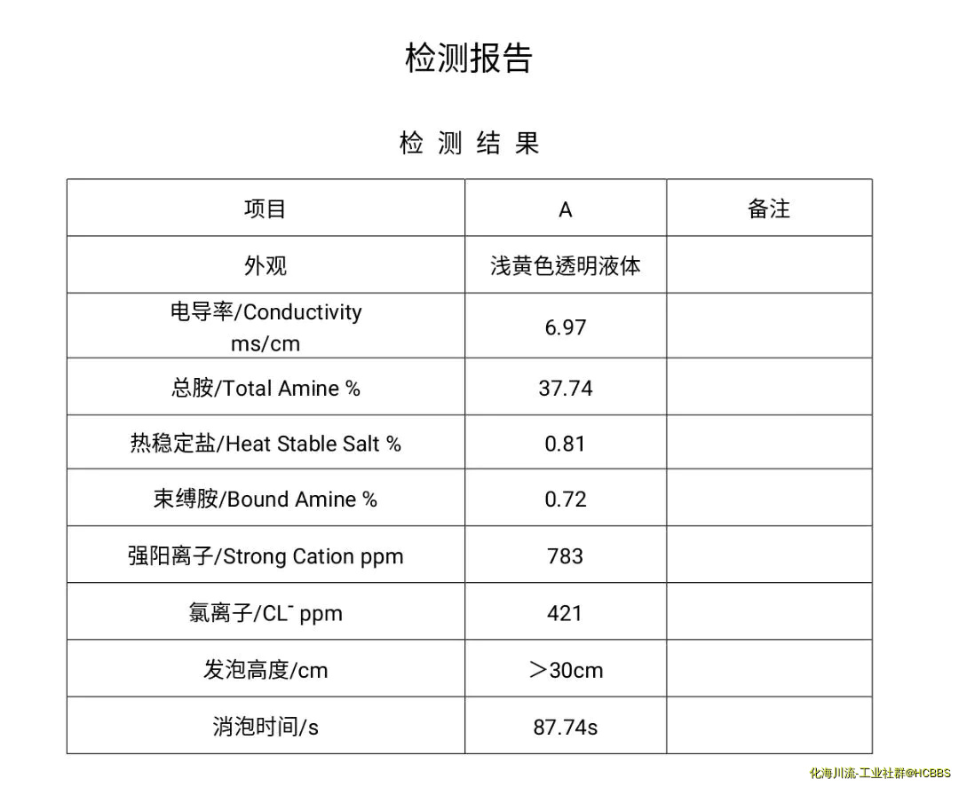

[讨论帖] 年产20万吨合成氨,MDEA溶液起泡,分析结果如下。求助力专家分析原因。
2.1K |8
wx_  .37189VIP会员 VIP会员 | 显示全部楼层 |阅读模式       最后访问IP云南省
如题
请各位专家分析一下原因,不胜感激!谢谢。

wx_  .37189楼主 VIP会员 VIP会员 | 显示全部楼层       最后访问IP云南省
两套一模一样的装置,其中一套没问题,出问题这套在高低变催化剂装填时粉尘太多,且事故停车后,为抢时间,未对低变炉卸压排水。重新开车后不久就频繁起泡,脱碳系统出口CO?严重超标,尿素脱氢温度持续在高温位波动。有没有可能是溶液受污染?

sinoengVIP会员 VIP会员 | 显示全部楼层       最后访问IP海南省
wx_  .37189 发表于 2022-6-12 19:35
两套一模一样的装置,其中一套没问题,出问题这套在高低变催化剂装填时粉尘太多,且事故停车后,为抢时间, ...
大概率影响到了溶液。注意投用过滤净化单元,取样做比对分析。

8537114VIP会员 VIP会员 | 显示全部楼层       最后访问IP湖南省
已绑手机   ★发布悬赏→ 发布(0)  承接(0/1)
建议投加微量醚类消泡剂

qwe1656VIP会员 永久VIP | 显示全部楼层       最后访问IP内蒙古自治区
终身会员  |  头衔:  【恒*石化安环副部长】
可能是溶剂受污染所致,可以复活器复活
qwe1656 发表于 2022-06-17 13:25
可能是溶剂受污染所致,可以复活器复活<br />
复活剂??
