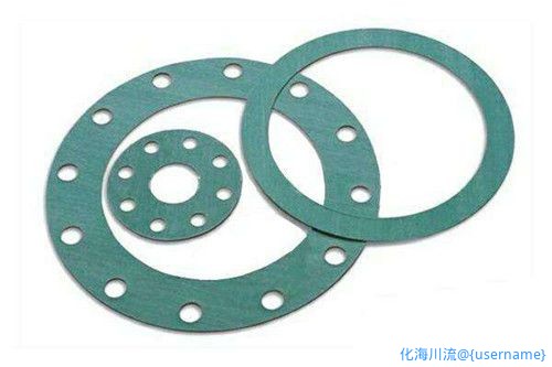

2. 常用的非金属垫片有哪些?
常用的非金属垫片主要包含橡胶垫、石棉垫、石棉橡胶垫、柔性石墨垫和聚四氟乙烯垫等。
① 橡胶垫。制作橡胶板垫片的主要材料有天然橡胶、丁腈橡胶、氯丁橡胶等,另外,氟橡胶等特种橡胶也开始应用。橡胶因具有组织致密,质地柔软,回弹性好,容易剪成各种形状,且便宜、易购等特点而被广泛适用于容器和管道的密封中,但它不耐高压,容易在矿物油中溶解和膨胀且不耐腐蚀,在高温下容易老化,失去弹性。
②石棉垫。石棉材料有湿石棉和蓝石棉两种。石棉板正常使用温度在550度以下,直径较大的低压容器可以使用石棉带或石棉绳。不过,石棉制品在国际上大多已经被列为致癌物质,通常不推荐使用。
③ 石棉橡胶垫。石棉橡胶垫是由石棉、橡胶和填料压制而成的。根据其配工艺、性能及用途不同,又分为高压石棉橡胶板、中、低压石棉橡胶板和耐油石棉橡胶板。

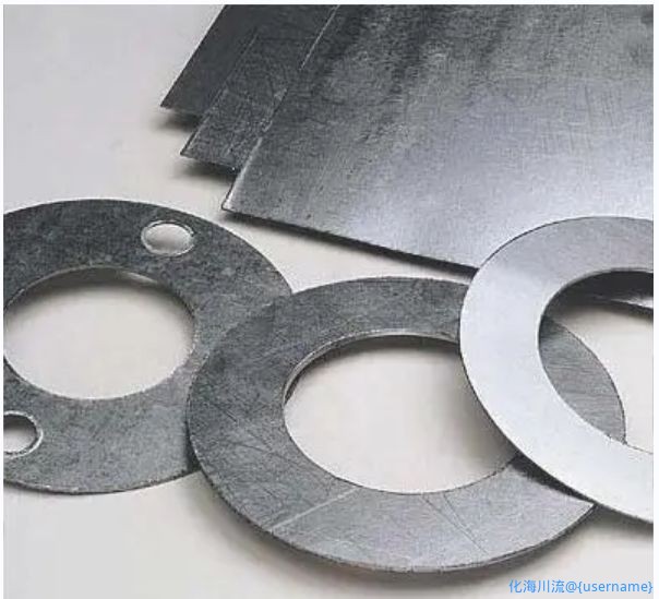

④ 柔性石墨垫。柔性石墨是一种新颖的密封材料,良好的回弹性、柔软性、耐温性,在化工企业得到迅速的推广和应用。
⑤ 聚四氟乙烯垫。聚四氟乙烯(简称PTFE)以其耐化学性、耐热性、耐寒性、耐油性优越于现在任何塑料而有“塑料之王”之称,它不易老化,不燃烧,吸水性近乎为零。其组织致密,分子结构无极性,用作垫片,接触面可以做到平整光滑,对金属法兰不黏着。除受熔融碱金属以及含氟元素气体侵蚀外,它能耐多种酸、碱、盐、油脂类溶液介质的腐蚀。

HG/T20592-20634中对非金属垫片也有相关的选型说明,可阅读。
