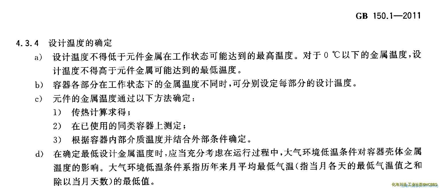

[求助] 压力容器的设计温度是按运行最高温度来考虑还是要考虑调试期的情况
1.7K |8
跳转到指定楼层
qisiliang274VIP会员 VIP会员 | 只看该作者 回帖奖励 |倒序浏览 |阅读模式       最后访问IP北京市
如下图所示,导热油膨胀槽的设计温度应该和系统温度一样(还是要考虑在膨胀槽中的自然降温)?另外要不要考虑调试过程中脱油煮油过程中温度更高的情况?
