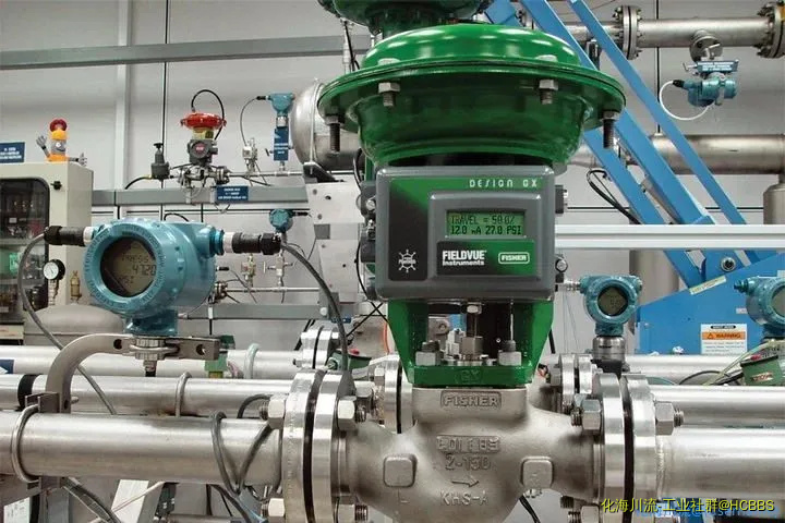

出现故障时调节阀的重点检查部位
1. 阀体内壁,对于使用在高压差和腐蚀性介质场合的调节阀,阀体内壁经常 受到介质的冲击和腐蚀,必须重点检查耐压,耐腐的情况。
2. 阀座,调节阀在工作时,因介质渗入,固定阀座用的螺纹内表面易受腐蚀 而使阀座松动,检查时应予注意。对高压差下工作的阀,还应检查阀座的密封面是否被冲坏。
3. 阀芯,阀芯是调节阀工作时的可动部件,受介质的冲刷,腐蚀最为严重,检修时要认真检查阀芯各部分是否被腐蚀,磨损,特别是高压差的情况下阀
芯的磨损更为严重,(因汽蚀现象)应予注意。阀芯损坏严重时应进行更换。另外还应注意阀杆是否也有类似的现象,或与阀芯连接松动等。
4. “O"型密封圈和其他密封垫是否老化,裂损。
5. 应注意聚四氟乙烯填料,密封润滑油脂是否老化,配合面是否被损坏,应在必要时更换。
