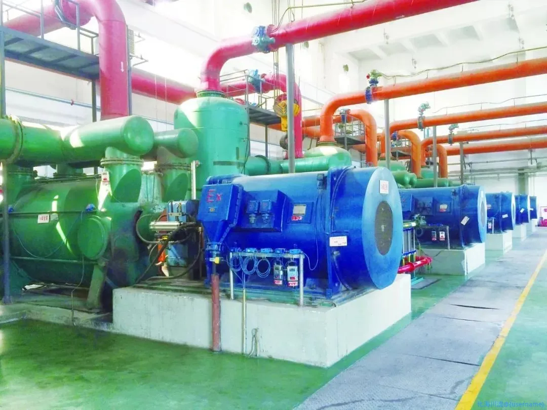

       水环真空泵,最早是从德国西门子技术引进国内,经过一百余年的发展已成为一款成熟的产品。但水环真空泵高耗低效是亟需解决的难题,尤其用于煤层气抽采更是如是。国内一些大学和科研机构在原有工质水添加高分子提效剂如黄原胶,大幅降低瓦斯抽采泵的运行功耗,突破了水环真空泵高耗能、高耗水的技术瓶颈,并且将原来的开路系统改为闭路循环系统,节能率大幅提高,节能经济效益很是可观,促进我国水环真空泵产业升级换代,提升煤矿生产安全水平,社会效益也十分显著。附图即为其技术应用项目装置图片:

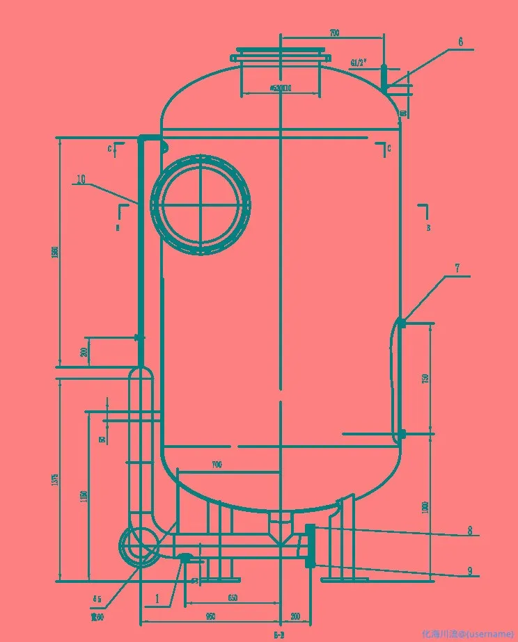

       由于工质液添加黄原胶等高分子提效剂,液环泵抽排气流必然携带不少高分子提效剂,需要对其进行捕集回用以降低运行成本。在闭环回路中采用的气液分离器是传统的复挡分离器,国内在上世纪中下叶以来常采用这种低造价简易旋流分离器,尤其在华东一带还有制作和使用。复挡分离器运行存在的主要问题是,低造价从而相应结构简单、分离性能低,导致高分子提效剂黄原胶跑损量大。下图即为其技术应用项目中采用的复挡分离器壳体图片1:

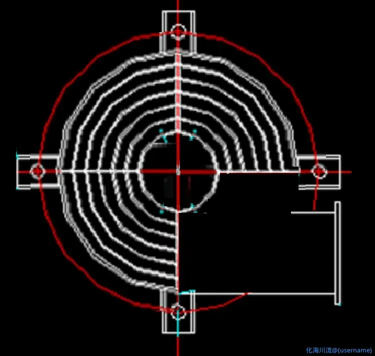

      该复挡分离器壳体俯视图如下:

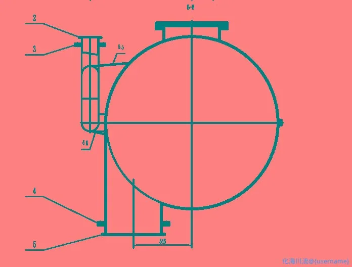

       液环泵抽排出来的气液混合流体(实际上还有一些煤层气粉尘),进入上图复挡分离器。为了防止气流在液体排空时窜入工质液体管线,上图复挡分离器排液管设置有倒U型液封。请见其侧视图3:

        复挡分离器的气液混合流入口,设置在罐体中上部以切向进入壳体进行分离。由于流体在复挡分离器内旋流行程短,液体受重力作用流入分离器底部并从管体底部管道排液,而气流则上行至分离器罐体顶部从顶部排气管排出,罐体腰部往往设置检修人孔。下图是复挡分离器罐体剖视图:

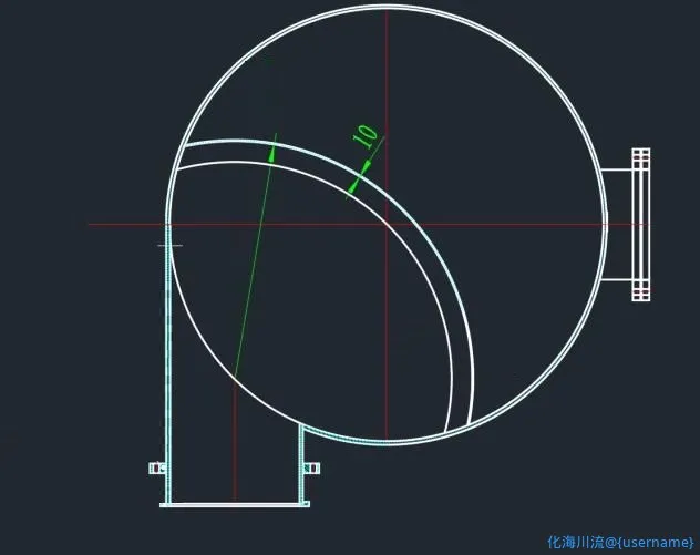

       这里提供复挡分离器内件俯视图如下。从复挡分离器内件俯视图可以看到,一股气流切向进入复挡分离器后被分割成多组分别进入以同心圆设置的复挡旋流片。越靠近圆心的旋片,旋转半径越小,形成的离心因子越大,但运行压降越高,流体旋进行程越短而分离程度减小;越远离圆心的旋片,旋转半径越大,形成的离心因子越小,但运行压降越低,流体旋进行程越长而分离程度相应增加。因此,一对矛盾因素导致运行产生一种折衷结果,分离效果差。
