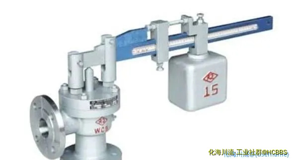

1、按整体结构及加载机构分类安全阀按其整体结构及加载机构的不同可以分为重锤杠杆式、脉冲式和弹簧式三种。用得比较普遍的是弹簧式安全阀。①重锤杠杆式安全阀 重锤杠杆式安全阀是利用重锤和杠杆来平衡作用在阀瓣上的力。根据杠杆原理,它可以使用质量较小的重锤通过杠杆的增大作用获得较大的作用力,并通过移动重锤的位置(或变换重锤的质量)来调整安全阀的开启压力。 image.webp 优点:重锤杠杆式安全阀结构简单,调整容易而又比较准确,所加的载荷不会因阀瓣的升高而有较大的增加,适用于温度较高的场合,过去用得比较普遍,特别是用在锅炉和温度较高的压力容器上。缺点:但重锤杠杆式安全阀结构比较笨重,加载机构容易振动,并常因振动而产生泄漏;其回座压力较低,开启后不易关闭及保持严密。②脉冲式安全阀 脉冲式安全阀由主阀和辅阀构成,通过辅阀的脉冲作用带动主阀动作、其结构复杂,通常只适用于安全泄放量很大的锅炉和压力容器。 image.webp ③弹簧式安全阀 弹簧式安全阀是利用压缩弹簧的力来平衡作用在阀瓣上的力。螺旋圈形弹簧的压缩量可以通过转动它上面的调整螺母来调节,利用这种结构就可以根据需要校正安全阀的开启(整定)压力。 image.webp 优点:弹簧式安全阀结构轻便紧凑,灵敏度也比较高,安装位置不受限制,而且因为对振动的敏感性小,所以可用于移动式的压力容器上。缺点:所加的载荷会随着阀的开启而发生变化,即随着阀瓣的升高,弹簧的压缩量增大,作用在阀瓣上的力也跟着增加。这对安全阀的迅速开启是不利的。另外,阀上的弹簧会由于长期受高温的影响而使弹力减小。用于温度较高的容器上时,常常要考虑弹簧的隔热或散热问题,从而使结构变得复杂起来。2、按阀瓣开启的最大高度和流道之比分类按照阀瓣开启的最大高度与安全阀流道直径之比来划分,安全阀主要分为全启式安全阀和微启式安全阀两种。① 全启式安全阀 全启式安全阀的开启高度大于或等于流道直径的1/4。全启式安全阀的排放面积是阀座喉部最小截面积。其动作过程是属于两段作用式,必须借助于一个升力机构才能达到全开启,全启式安全阀主要用于气体介质的场合。 image.webp ② 微启式安全阀 微启式安全阀的开启高度小于流道直径的1/4,通常为流道直径的1/40一1/20。其动作过程是比例作用式的,主要用于液体场合,有时也用于排放量很小的气体场合。 image.webp 3、按介质排放方式分类按照介质排放方式的不同,安全阀又可以分为开放式、半封闭式和全封闭式等三种。①开放式安全阀开放式安全阀的阀盖是敞开的,使弹簧腔室与大气相通,这样有利于降低弹簧的温度,主要适用于介质为蒸汽,以及对大气不产生污染的高温气体的容器。②半封闭安全阀 半封闭式安全阀所排出的气体一部分通过排气管,也有一部分从阀盖与阀杆间的间隙中漏出,多用于介质为不会污染环境的气体的容器。 image.webp ③全封闭安全阀 全封闭式安全阀排气时,气体全部通过排气管排放,介质不能向外泄漏,主要用于介质为有毒、易燃气体的容器。 image.webp 4、按作用原理分类可以分为非直接作用式安全阀和直接作用式安全阀。①非直接作用式安全阀这类安全阀可以分为带动力辅助装置的安全阀、先导式安全阀。带动力辅助装置的安全阀:借助于一个动力辅助装置,在低于正常开启压力的情况下强制安全阀开启。适用于开启压力很接近于工作压力的场合,或需定期开启安全阀以进行检查或吹除粘着、冻结的介质的场合。同时,也提供了一种在紧急情况下强制开启安全阀的手段。先导式安全阀:依靠从导阀排出的介质来驱动或控制的,而导阀本身是一个直接作用式安全阀,有时也采用其他形式的阀门。适用于高压、大口径的场合。先导式安全阀的主阀还可以设计成依靠工作介质来密封的形式,或者可以对阀瓣施加比直接作用式安全阀大得多的机械载荷,因而具有良好的密封性能。同时,它的动作很少受背压的影响。这种安全阀的缺点在于它的可靠性同主阀和导阀有关,动作不如直接作用式安全阀那样迅速、可靠,而且结构较复杂。②直接作用式安全阀 直接作用式安全阀是在工作介质的直接作用下开启的,即依靠工作介质压力的作用克服加载机构加于阀瓣的机械载荷,使阀门开启。 image.webp 这种安全阀具有结构简单,动作迅速,可靠性好等优点。但因为依靠结构加载,其载荷大小受到限制,不能用于高压、大口径的场合。
