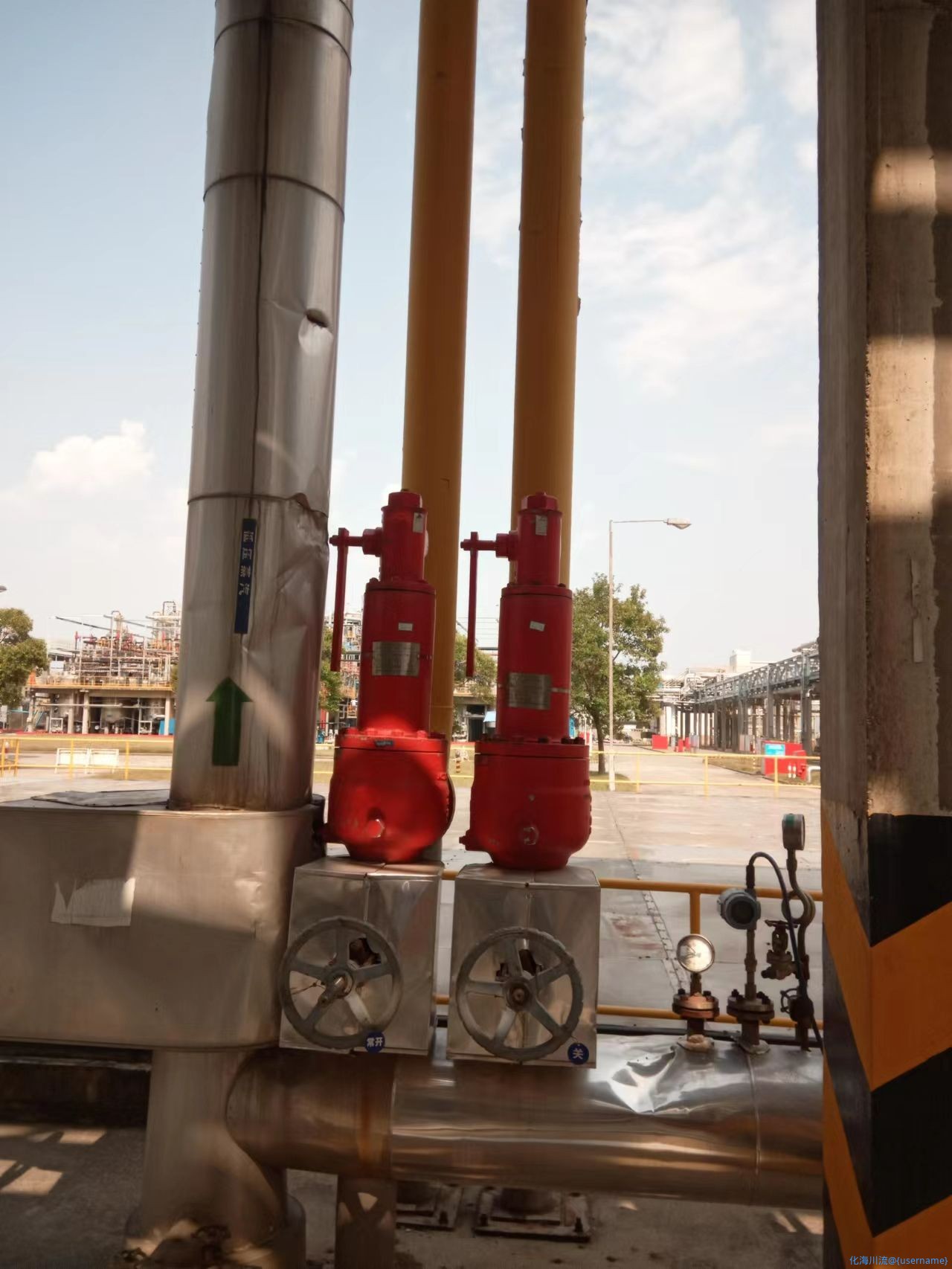

各位海友,请教一下,现场的蒸汽管道有2只安全阀,都在校验有效期内,可以把其中一个底阀关闭吗?只使用一只。
有没有标准规范可以查询?谢谢

sunlb37VIP会员 VIP会员 | 显示全部楼层       最后访问IP江苏省
这两个安全阀的定压值一样吗?估计设计资料也找不到了。

A龙楼主 VIP会员 VIP会员 | 显示全部楼层       最后访问IP江苏省
看了下校验标牌,整定压力是一样的

简之_myP89VIP会员 VIP会员 | 显示全部楼层       最后访问IP天津市
A龙 发表于 2022-5-17 15:36
看了下校验标牌,整定压力是一样的
1.别看现场阀门整定压力,要去看管道设计图纸和安全排放计算。避免现场安装错误,让你误会是一用一备。
2.一般两个阀分别是工作阀和控制阀,看看设计资料吧。免得误解了,到时候泄放不掉就炸了。
3.这阀位置咋越看越别扭,是最高位?而且离得这么近,太难受了吧。
我现场两个都打开肯定没有问题吧! 关一个行不行?

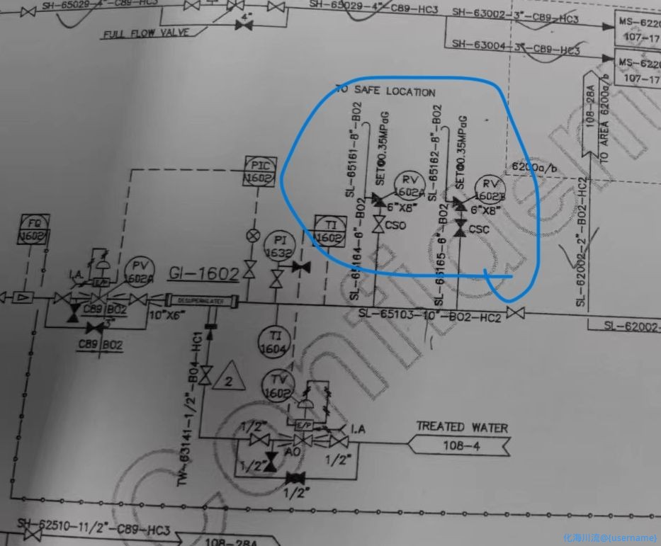

hb999 发表于 2022-5-20 10:46
看下设计图纸,同一位置两台安全阀,大概率是大排量设计,两个全部开启才能满足排量要求。万一起跳,你关一 ...
看了PID图,上面设计的是一个常开、一个常关,那平时关一个可以?
按PID图示一开一关,铅封。
建议还是再看下安全阀计算,保险一点。

hb999VIP会员 VIP会员 | 显示全部楼层       最后访问IP江苏省
看设计图一开一关没问题,我的理解是设计的保险机制,在一只安全阀起跳恢复后或者年检时,打开启用另外一只,待拆安全阀前切关闭,不放心的话看下设计数据表和实际铭牌的排量是否一致,在咨询下设计院,按图示我感觉是一开一关。而且两个阀门整定压力一样,还是串联,也不是锅炉汽包这种设备用安全阀,不像是控制阀的设计。如果两个都开启,一旦超压泄放,两个安全阀同时泄放,那样泄放量反而会过大。要问下设计院当时的设计初衷。

囍仔VIP会员 VIP会员 | 显示全部楼层       最后访问IP上海市
海川大学一年  |  头衔:  【加氢设备工程师】
PID图,设计的是一个常开、一个常关,实际操作可以:
(1)一用一备,备用安全阀前手阀铅封全关闭,后手阀铅封全开;
(2)两个安全阀均投用,前后手阀均铅封全开。
同意13楼意见。现在要求安全阀一年一校,设计阶段就有设计成一用一备的。
在锅炉系统,通常设计两个安全阀,定压值不同,要求两个安全阀必须全部投用的。

lulifengVIP会员 VIP会员 | 显示全部楼层       最后访问IP河南省
设计上本来就是一开一备的安全阀(一台铅封开,一台铅封关),必须保证铅封开的能正常工作
