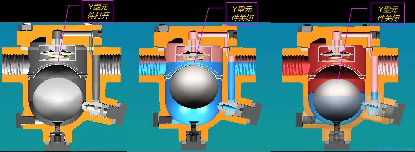

简介--工作原理: 该阀利用浮力原理,浮球根据凝结水量的多少随水位的变化而作升降, 自动调节阀座孔的开度, 连续排放凝结水。当凝结水停止进入时, 浮球靠自重降到底部, 关闭排水阀座孔。由于排水阀座孔在凝结水水位以下, 水、气自然分离,形成水封,达到无新鲜蒸汽泄漏。自由浮球疏水阀最主要的两个部件。。一、是完全依靠阀内的球体的球面来密封,球面密封还分两种。第一种:国内一般的厂家做的圆球中间是有焊缝的,浮球两边的半圆的重量是不一至的,因此重的那边永远是在下面做密封面,这样会产生集中的磨损(久了就会泄漏)第二种:就是阀内的浮球是等壁厚的,浮球的圆精度能做的2丝,整个球密都可以做成密封面,无集中磨损,这种浮球是可以做天然气的疏液阀的,(百份之百零泄漏),  二、就是阀内的自动排空气装置业内厂家一般有三种这样的装置1、手动排空气装置(类似针型阀)刚开车的时候要手动按。2、就是用双金属片的排空气装置(双金属片有一定的疲劳度使用寿命不长,不灵敏。)3、就是目前国际最先进的Y形原件或X形原件(原件内是由液化-气化-液化)几呼没有疲劳度 ...-登录查看全文

简介--本帖最后由 英侨杨威 于 2022-5-17 14:39 编辑 附件是动作的视频性能/ 优点: 1、能连续排放饱和凝结水:加热设备内不会有水积聚,从而获得最高的换热效率。 2、蒸汽压力变化时不受影响:浮球能自动调节排水阀座 ...-登录查看全文

简介--好的自由浮球疏水阀理论上是可以做到零泄漏的,国家专业的检测机构要求的是自由浮球的疏水阀在无负荷壮态下的泄漏率是不大于0.5%,国内好的厂家做的检验是可以做到无负荷漏汽率低于0.15%。。。。好的厂家疏水阀有负 ...-登录查看全文
