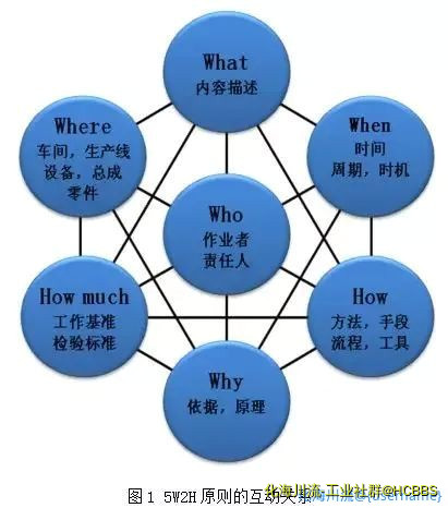

一、5W2H完备原则
5W就是What——作业内容;When——作业时间、周期或者时机;Where——作业位置,包括车间、生产线、设备、造成,直到零件;Who——作业者或者责任人;Why——作业的依据或者原理。2H是How——如何做,即方法、手段、流程、工具,要具体化、精细化;How much——做多少是恰到好处,作业的标准是什么。如图1所示。 image.png
      5W+2H要涵盖设备前期管理,还包括设备的使用,检查,保养、维修、备件、润滑、改造等环节。

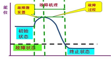

五、激发能作用曲线
英国人阿来登将故障过程描述为系统的无组织过程,即系统从有序状态进入无序状态。在这个转变过程中,如果有故障的激发器作用,则会使转化过程加快。就像一根火柴点燃一张纸,使之与空气中的氧发生作用,转变成水和二氧化碳。这个过程如图9所示。在故障激发器的作用下,系统的能位上升,然后迅速下降,加速了故障的发生。系统能位的初始状态是稳固的正常状态,在激发器作用下转换成终止状态,低于故障的能位状态,这代表故障的发生。
系统无故障工作的条件是初始的能位足够高,而且初始能级与故障能级之差足够大,对于设备而言就是其固有可靠性足够高。
图9 激发能作用曲线
什么是激发能呢?对设备而言,一次雷击、一次电磁干扰、动物进入电气系统引起的短路、灰尘改变了电参数、洪水的浸泡、一次磕碰和撞击都可能成为激发能。来自外部的激发能有时难以避免,但来自系统内部的激发能我们是可以控制的。
这条曲线告诉我们,一些外界的激发能作用,会加速设备的劣化,直到故障。控制激发能作用,也是设备维护体系的重要领域。控制激发能包括注意不能超负荷运行设备,减少误操作,制止有问题的原料进入装备,防止损坏性维修等等。
